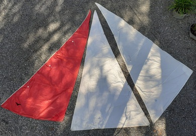

suite à la remarque d'Alexandre concernant le foc "bizarre" utilisé à Roscanvel su Fine Mouche, j'ai comparé les différents focs des 3 vieux jeux de voiles dont je dispose avec la jauge et là je me rends compte qu'aucun des trois n'est vraiment à la jauge.
de gauche à droite sur la photo
Guindant ( jauge 3580mm - 3650mm)
3300 - 3300 - 3510
Bordure (jauge 1570 - 1600)
1540 - 1700 - 1560
Le foc utilisé à Roscanvel est celui du milieu, bien vu Alexandre !
Le rouge fait partie du jeu de voiles rouges récupéré en Belgique
le foc de droite vient de la voilerie Rose de Concarneau et est très usé avec des réparations mais si j'ai bien analysé, ce serait celui à privilégier ?
Vos avis ?

Il aurait été intéressant de mesurer aussi la chute, car le foc du milieu semble surtout avoir une chute plus grande que les autres.
Le foc le rose blanc est pas mal mais s'il est très usé c'est pas top non plus. Peut être essayer d'en trouver un d'occasion en meilleur état ?
Ou retailler ton foc trop grand ! Ça marche aussi et tu peux même essayer de le faire toi même ? Tu ne risque pas grand chose.

Salut ! Si tu parles dimensions, le foc de droite est le plus proche de la jauge. Après, si il est vraiment usé, faut voir si ça vaut le coup. Pourquoi pas tester les trois en conditions réelles et voir lequel se comporte le mieux ?

Effectivement c'est celui de droite (voilerie Le Rose) qui correspond le plus à la jauge mais dans un état très avancé.
On naviguait habituellement avec le rouge jusqu'à l'arrivée du bihoré (voir sujet animation grand nord est) et son magnifique foc rouge câblé qu'on s'est approprié. On lui a du coup refilé le vieux Le Rose (voir photo).
