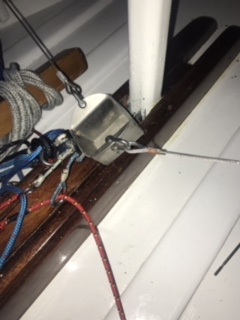

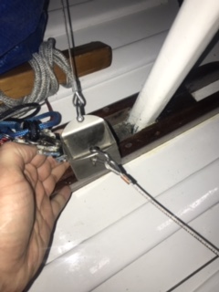

Bonjour Pascale, meilleurs vœux à vous et aux vauriens du forum !
J’ai exactement développé ce renfort de pied de mât en inox pour limiter les efforts d’enfoncement du mat sur le plancher avec reprises des efforts sur l’extérieur au niveau des extrémités du couple.
Par ailleurs, j’en ai profité pour y rapporter les fixations de hale bas, barber doc ..: comme cela mon mat en bois est moins sollicité ( il avait déjà souffert avec le précédent proprio, nombreux trous de fixation arrachée). Tout cela est fort pratique et fonctionne bien. Je l’avais montré à Thibault lors du rassemblement au YCIF en 2020.
Manuel
Renfort pied de mât 22 Jan 2023 12:18 #60527
Bonjour Manuel , pas mal du tout ta petite boite en inox, l'idée est très bonne et en plus préserve la boiserie sous le mat
Lances une fabrication en série de cette boite :lol:

Effectivement ta pièce évite les trous dans le bois et semble répondre aux deux soucis. Triangulation pour le renfort et protection du pilonnage du mât.
Tu l'as usinée toi même ?

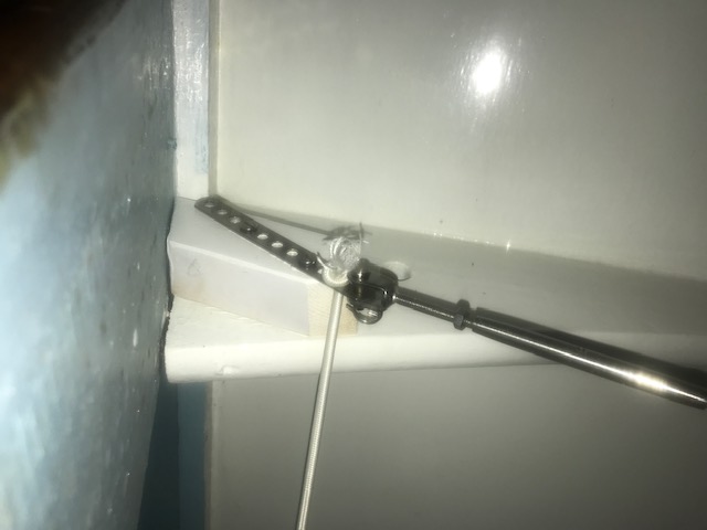

J’ai fait les plans en 3D puis pièce réalisée par un artisan en tôlerie/soudure inox pres de chez moi. J’ai pas le matériel pour faire moi même la pièce. Les câbles de reprise d’effort étant pris sur ce support, ils vont se reprendre sur le couple à bâbord et tribord avec un légèr décalage de 4cm sur l’arrière du couple. Moyennant une cale de la bonne épaisseur (photo en pj) et 2 boulons (j’ai pas osé que le collage !), les câbles se trouvent bien perpendiculaires à l’axe longitudinal de la coque. Évidemment prévoir les ridoirs pour régler la tension des câbles. Le but est de soulager le mat sans chercher à le décoller du fond de coque.
