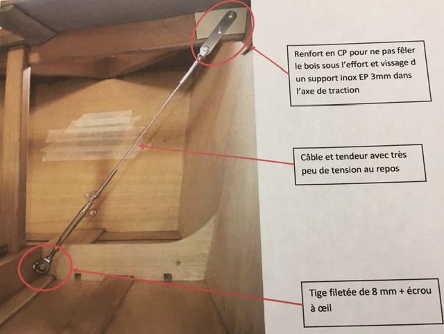

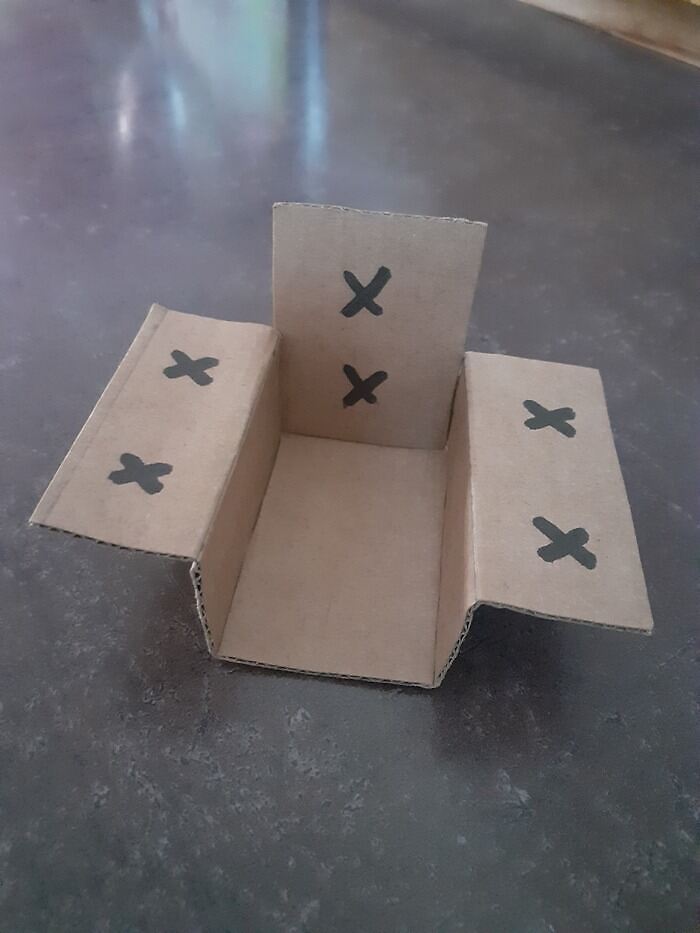

Suite à vos suggestions lors du National, je me penche sur les différentes solutions pour effectuer ce renfort.
Sur le site j'ai trouvé ces deux propositions :
Comme vous devez sûrement en connaître la raison, je n'aime pas trop la première....
Pas beau du tout ces câbles et plein de nouveaux trous. Difficulté de faire passer le câble dans le trou très ajusté sur le bateau.
Quelqu'un a t il déjà testé la pièce inox ?

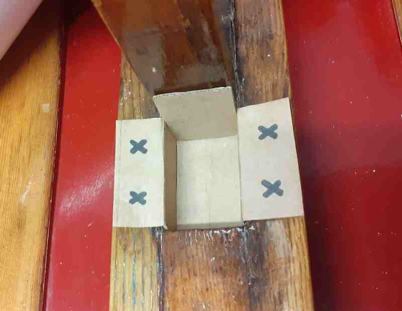

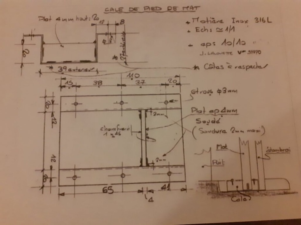

Sur Fine Mouche il y a nettement moins de place pour le pied de mât que les dimensions proposées sur le croquis et il n'y a pas de possibilité d'avancer ou reculer le pied de mât.
J'ai imaginé de faire cette pièce assez simple en inox 2mm qui en plus permettrait de fixer l'épontille que vous avez bricolée à Quiberon.
Qu'en pensez-vous ?
Merci de vos retours

Bonjour Pascale,
Le premier schéma représente bien le câble de renfort de pied de mat. Il y a différentes solutions pour fixer le câble (ou les câbles si on en met un de chaque côté plutôt qu'un unique qui passe dessous) mais l'esprit y est.
Je ne comprend pas bien la seconde d'option :où fixe-tu les câbles, dans cette seconde solution ?
Ce second schéma présente en fait une cale de mat pour les mats ou le pied de mat n'est pas tenu. Il ne permet pas de renforcer la structure du pied de mat comme le premier schéma. C'est sans objet dans le cas présent.
Sur mon Roussineau, j'ai fixé tout en bas du mat un pontet de chaque côté, pour fixer un câble avec son ridoir de chaque côté.
Après, ce câble de renfort de pied de mat est conseillé, mais n'a pas de caractère obligatoire si tu ne tire pas comme une brute sur ton bateau.
En l'absence de ce câble, une partie des efforts est repris par l'epontille...si elle est attachée solidement ;)

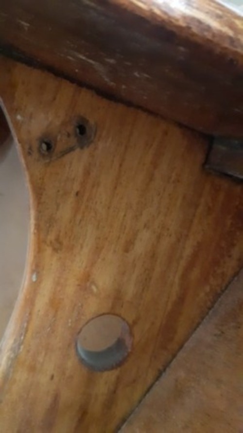

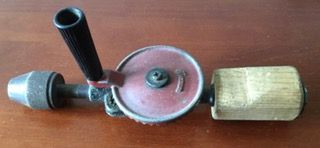

Bonjour Pascale
Pour percer au pied de mat une perceuse ne passe pas facilement, j'ai utilisé une chignole à main en raccourcissant le manche.
J'ai percé au pied de l'épontille, il y a plus de matière pour les efforts.
Bon bricolage

Sont-ils tous cassés et/ou hors d'usage ou c''est la recherche de performance qui les a mis au fond du garage ?
Pascale,
Déjà si on revient à ton idée du début et de ta pièce imaginée. En soit, ce premier gabarit est propre je trouve. Mais effectivement si tu renforces au pied, le risque est que la fixation de l'épontille pourrait céder sous le banc d'étambrai. Bref transfert des efforts. J'avais eu ce problème avant de moi aussi faire le renfort par câble. Finalement à un moment ou un autre, on y passe tous.

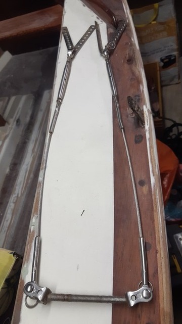

Renfort pied de mât 18 Jan 2023 17:51 #60508
  • Pascale Hdl
  • Messages : 134
  • Remerciements reçus 77

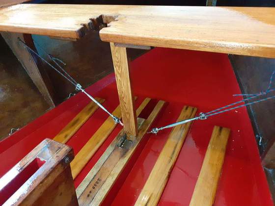

Pour la collection de photos :D
Le câble est passé dans un tube inox de 4mm.
Les tendeurs me semblent surdimensionnés mais ce sont les aléas des achats sur internet.
Il ne reste plus que le gréement du spi et de la balancine ;) .
Renfort pied de mât 18 Jan 2023 22:20 #60509
Bonjour Pascale, et bonne année !
Idéalement il faut mettre du câble ou une tresse dyneema. Le bout installé me semble de qualité moyenne et va s'allonger sous la charge, rendant inefficace le renfort.
(pour tester la qualité d'un cordage à la va vite : prendre une longueur de 3 ou 4m, l'accrocher sur un point fixe, et tirer de tout son poids dessus. Si on sent un allongement, c'est que c'est pas terrible, et il ne faut pas utiliser ce bout dans les usages où on a besoin d'un allongement très faible)
Renfort pied de mât 19 Jan 2023 08:51 #60510
Pascale, as tu refixé ton épontille? C'est primordial y compris avec des câbles de renfort.
