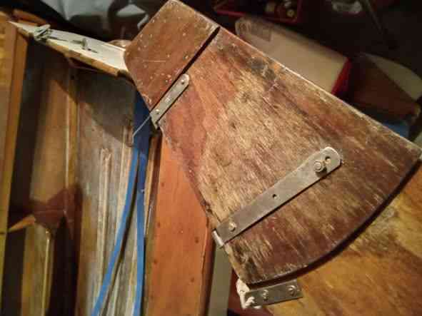

Peut-être une petite photo du safran pour comprendre ?
Un safran relevable, cela pèse un peu mais a ses avantages. Et les versions avec tètes en bois ou en alu ont toujours données satisfactions.
Les expériences avec des têtes de safrans 420 ou autres bricoles ont toujours terminé à la poubelle.
Et si on veut gagner du poids, il faut aller sur du safran fixe - CQFD.
Quand à savoir si on peut le mettre plus vertical, se référer à la jauge. Un vrai plaisir de ce qui ne sert pas à grand chose.
Comme quoi notre architecte savait de quoi il parlait.

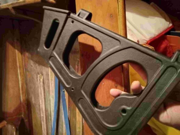

Merci. Voici l'ancien safran et la tête de safran que j'envisage de mettre. Pour l'angle je reviens sur cette idée ;) Mais franchement le casque bois c'est beaucoup trop lourd, compliqué au départ et ça laisse trop de jeu. Alu ça se trouve ou ?

Bonsoir,
Dans les jeux à supprimer, j'oubliais : supprimer le jeu entre femelots et aiguillots.
Ta tête de safran bois semble avoir des femelots demi ronds, qui ont bcp de jeu avec les aiguillots du tableau arrière.
Sur mon V bois (safran relevable en bois, très similaire au tien) , j'ai changé il y a plusieurs années aiguillots et femelots, pour une paire ajustée et solide (marque Seasure), un vrai bonheur a utiliser depuis.
Seasure en vente chez Paris voile
www.paris-voile.com/brand/23-sea-sure
Il y a des aiguillots, des femelots, différents diamètres, pour différentes épaisseur de tête de safran. Gros choix il faut fouiller les 7 pages.
Sinon tête de safran alu de Vaurien
www.nenuphar.com/fr/tetes-de-safran/386-tete-safran-type-vaurien-3700260818823.html
Cela coûte cher et il te faudra changer ta barre et peut être tes aiguillots.
Bons travaux.
