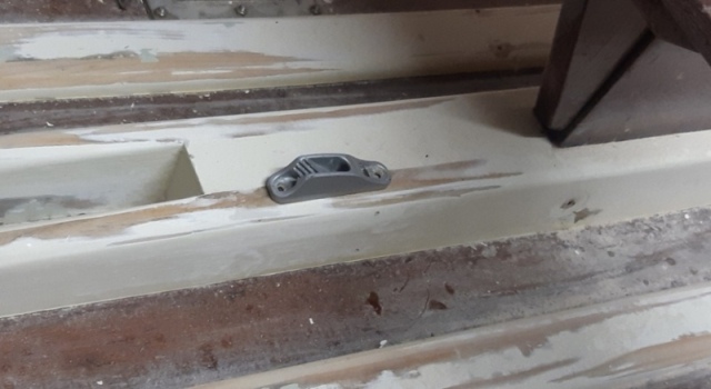

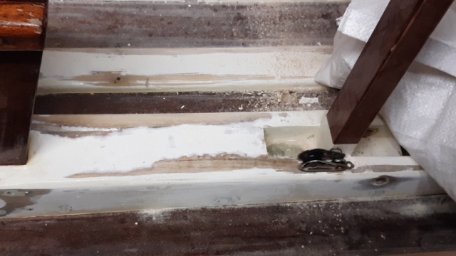

montage du gréement spi 31 Oct 2021 09:25 #59162
Alex,
Si cela peut aider.
Des photos de ma poulie de renvoi de spi fixée sur la fausse-quille et le taquet idem pour usage au barreur.
Sur mon ancien Vaurien, je fais en sorte d'utiliser un accastillage le plus simple possible afin de garder l'esprit.
Du coup mon circuit d'écoute est composé de filoirs. Mais j'abonde dans le sens de Thibault, c'est moins précis à l'usage.
@Thibault,
Je ne tolère aucune remarque sur l'avancement du chantier........
Les utilisateur(s) suivant ont remercié: Alex
