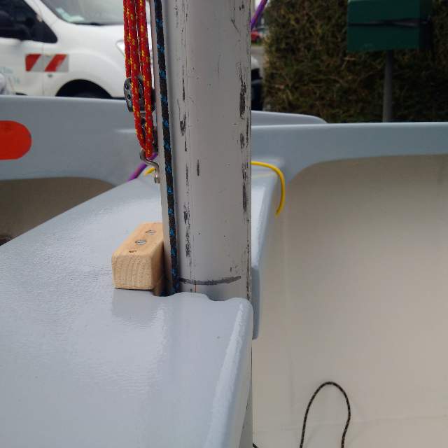

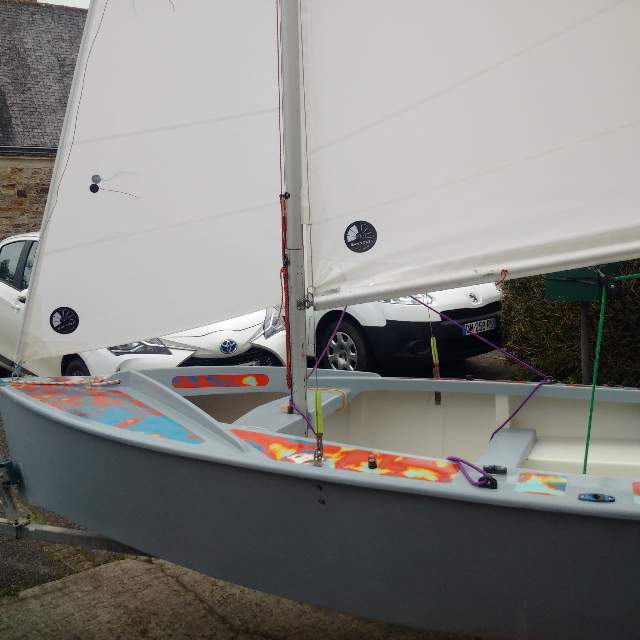

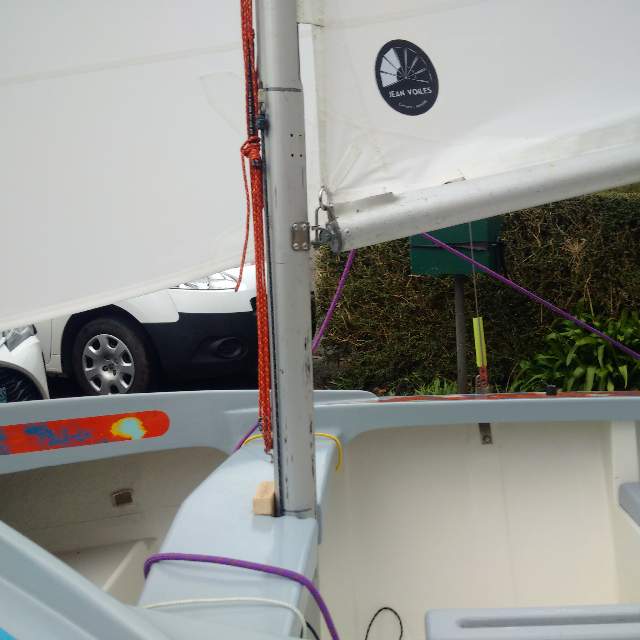

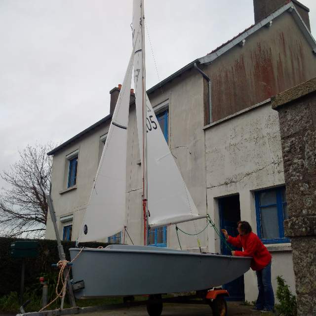

J'ai suivi tes conseils et posé sur le mât les traits de jauges bas et haut. J'ai aussi déplacer mon vis de mulet en le repositionnant plus bas.
J'ai gréé de nouveau pour voir. C'est pas mal même si le passage de bôme sera encore un peu plus sportif!!
En pièce jointe quelques photos qui illustrent la chose. Les traits de jauge sont tracés mais pas très visibles.
Un tel gréement est-il conforme?
Merci de vos avis sur la question.

cherche mât 01 Mar 2020 19:27 #56415
Sinon, les voiles sont belles.
Pas possible, ton ancienne GV devait être retaillée ??????
Gréement conforme ? Peut-être. Il faut que tu mesures la position de tes points de capelages étais et haubans.
Mais ce qui est certain, c'est que toute ta GV est basse. Cela va à l'encontre de la performance il m'est avis.
