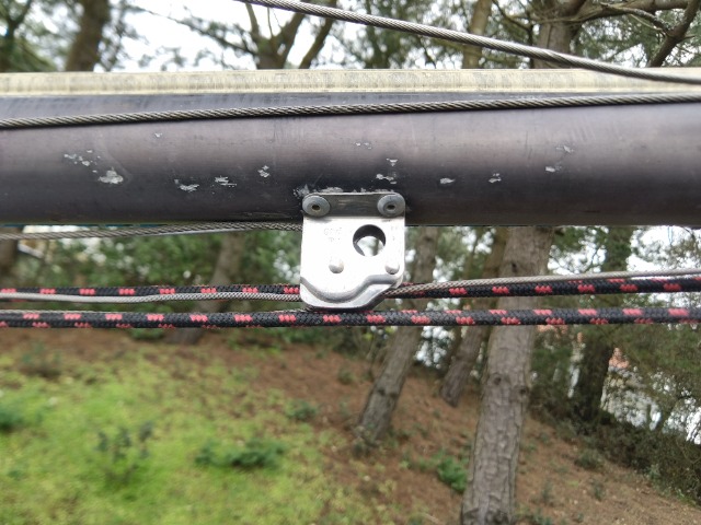

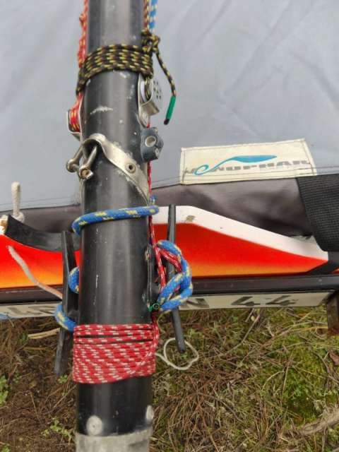

Je viens d'acheter un Vaurien.
Je veux régater avec, et souhaiterais passer les drisses qui sont actuellement extérieures à l'intérieur du mât.
Pouvez vous me donnes des infos sur la façon de disposer l'accastillage de la drisse de spi qui j'ai vu est en double, des sorties en pied de mât des drisses et de la balancine de tangon ?
Je vous joins des photos de l'accastillage actuel.
Quelqu'un pourrait il me donner le constructeur du mât ?
Merci

Mat noir normand "Marco Polo " ? Je ne suis pas sûr , les autres confirmeront ou pas !

Rénovation mât 05 Fév 2020 20:26 #56330
Pour le mat, on ne voit pas bien sur les photos. Est-ce que le rail de GV est rapporté ?
Rénovation mât 05 Fév 2020 20:46 #56331

Oui, elle est rapportée
Rénovation mât 05 Fév 2020 20:52 #56332
Dommage, si la gorge est rapportée, alors elle est trop petite pour pouvoir y faire passer la drisse en plus de la ralingue de GV.
