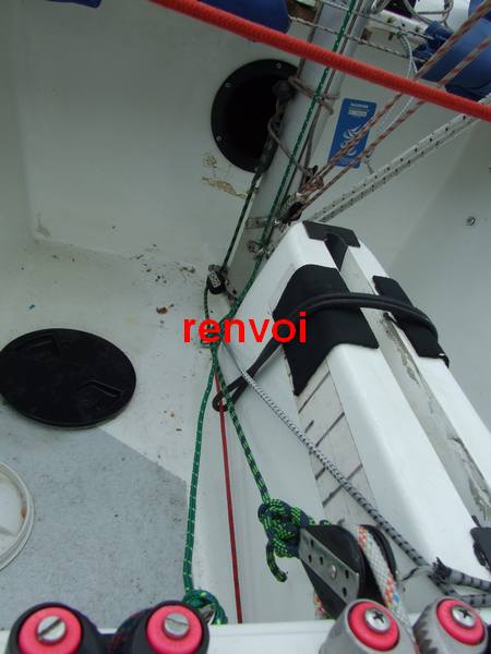

Je ressort ça des oublièttes ....

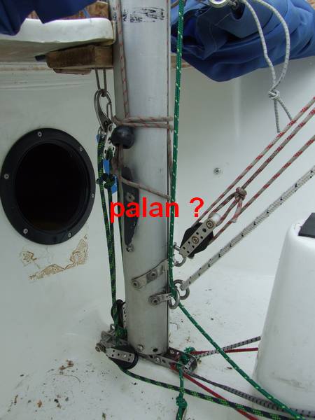

j'ai cherché un moment a quoi pouvait servir ce palan ...
étant plus boiseries et Laser ou finn , je pigeais pas
la , je pense a avoir bien pigé , c'est le palan de drisse de foc ? avec renvoi de tire sur le banc ?

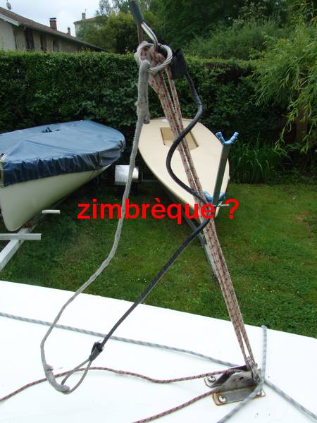

Et ce Zimbrèque en tortilloli ?
qui a ça ?

Photo 1 : oui le palan de foc, apriori en *6 ce qui est pas mal.
Photo 2 : tu as apriori un petit bout de câble qui doit maintenir le faux étai en cas de rupture de la drisse de foc et un bout d'élastique qui semble HS qui sert de rattrape mou. Et le bout que tu utilises pour le faux étai sur la photo, et bien recycle le (cunningham ?)
Re: accastillage 15 Mai 2012 18:43 #22688
ok , merci Alex , oui l'élastique est naze , ok a changer
le spectra du cuni de foc est bon , je met l'autre dans la poche a rab

oui palan de drisse de foc en 6 , ça tire bien costaud !
