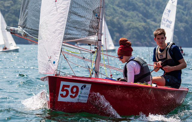

Il me semblait qu'à la jauge, la bordure de GV devait être endraillée dans la bôme... or sur les photos du mondial j'ai repéré des GV à bordure libre...

Après (re) lecture rapide, il n'est fait mention nul part d'une telle obligation.
Certains voiliers (allemands) ont fait des GV avec bordure libre, les autres voiliers choisissent majoritairement de faire des GV endraillée dans la bôme mais avec un panneau de bordure très lâche et dans un tissu plus souple que le reste de la voile. Cela permet à la GV de pouvoir être bien creuse en bas (comme avec une GV à bordure libre) ... et à l'inverse de ta GV Elite.
GV sans ralingue de bordure ? 14 Sep 2019 08:57 #55659
Le texte de la jauge a effectivement évolué il y a 2-3 ans sur ce point.
