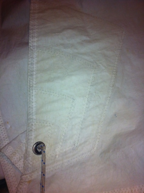

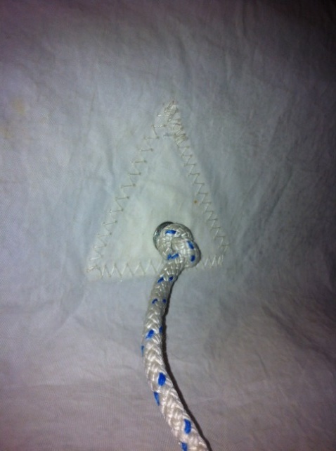

Bande de ris a 70 cm de haut ,4 œillets réparti régulièrement , ceux des extrémités sont plus gros , les deux du milieu d'un diam intérieur de 6 mm.
Photo ???
Photo pour voir les renforts et particulièrement celui de la bordure qui a 4 épaisseurs de tissu.
Voili voilou

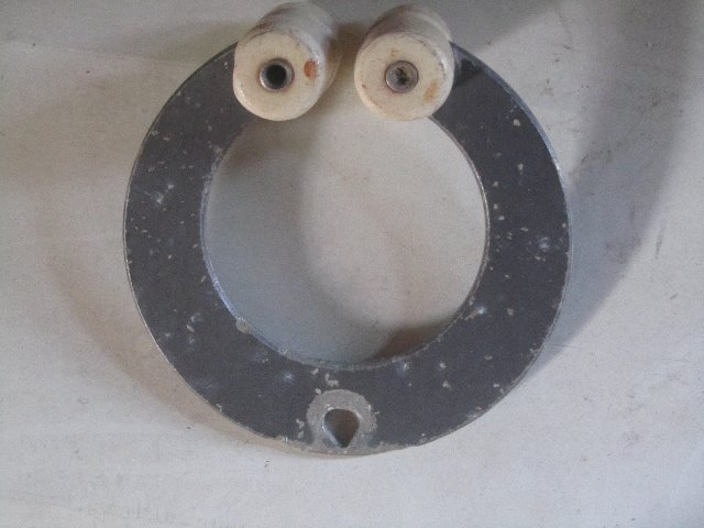

Bosses de ris GV 24 Juil 2019 12:03 #55309
C'est du travail de pro.les deux œillets des extrémités sont les seuls qui doivent travailler donc plusieurs épaisseurs de tissu ceux du milieu servent à tenir le tissu pour qu'il ne batte pas ,il ne faut pas tendre les bouts du milieu.. Voilà un croissant de bôme qui était sur Maraudeur ou Caravelle. La voile passe entre les rouleaux blancs ,un cable relie le croissant à l'arrière de la bôme pour que le hale-bas reste tendu.
