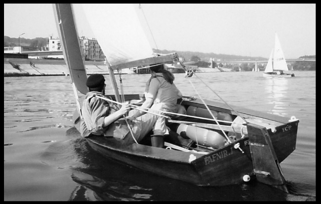

Le chemin d'écoute en tradition est ultra basique car il va d'un point fixe du tableau, vers l'extrémité de la bôme, vers une poulie sur le tableau arrière, puis directement à la main du barreur. Aucun palan n'est utilisé. (voir photo ci-dessous)

Splendide cette photo , j'adore les bouchons sur le tableau arrière , deux grosse balles et hop.

Elle a été prise dans les Yvelines (presque certain...) j'ai habité durant 30 année dans le coin, et passais régulièrement sur ce pont du Pecq en faisant mes footings ... il y a toujours l'école de voile, et on y voit régulièrement des dériveurs sur la Seine à cet endroit, bien que les alentours aient bien changé !
