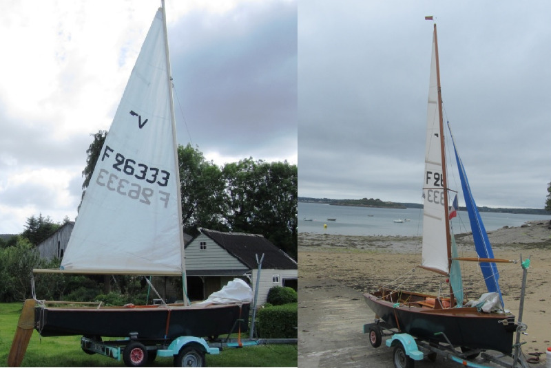

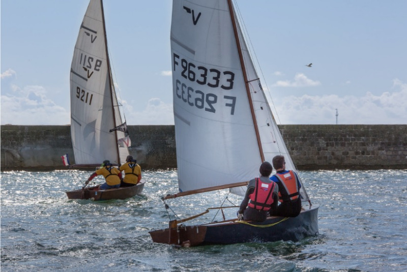

Pour revenir au fond du sujet : Sur les photos ton mat semble très en arrière. Comme expliqué dans le sujet "Bases de réglage du mat" , un mat très en arrière :
- Donne un bateau ardent = obligé de compenser à la barre = ça freine
- Enlève de la puissance aux voiles : Vous êtes un équipage relativement lourd, vous aviez des voiles classiques et il y avait des vagues : Ce manque de puissance pouvait expliquer une perte de vitesse par rapport aux autres bateaux.
Pour les points de tire du foc : Oui, c'est sûr que cela joue. Avec des points de tire rentrés sur le banc central, tu fais un petit peu plus de cap*, mais surtout ton foc garde plus de puissance, ce qui aide à mieux passer les vagues, à mieux relancer le bateau. La position des points de tire de foc étant libre, tu peux les déplacer.
* la position des points de tire joue en fait surtout sur le bord de fuite du foc, et très peu sur le bord d'attaque.

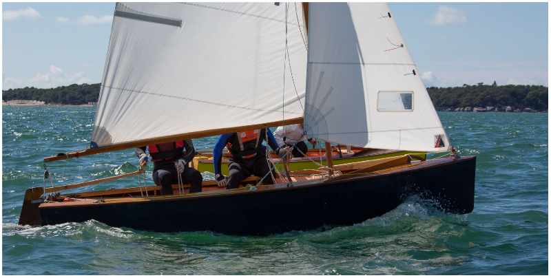

Juste une petite remarque,ta bome est très basse , sur la photo avec Kiki c'est flagrant cette différence de hauteur !!!!! Non??????
