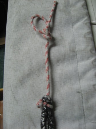

capelage écoute de foc 17 Mai 2017 21:06 #50555
Si ça peut rendre service
Du 6 pour l'écoute et 3 pour la garcette.

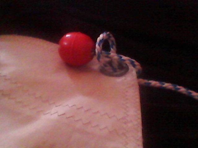

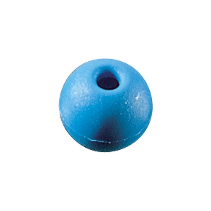

capelage écoute de foc 17 Mai 2017 22:56 #50557
Perso,boule en plastique

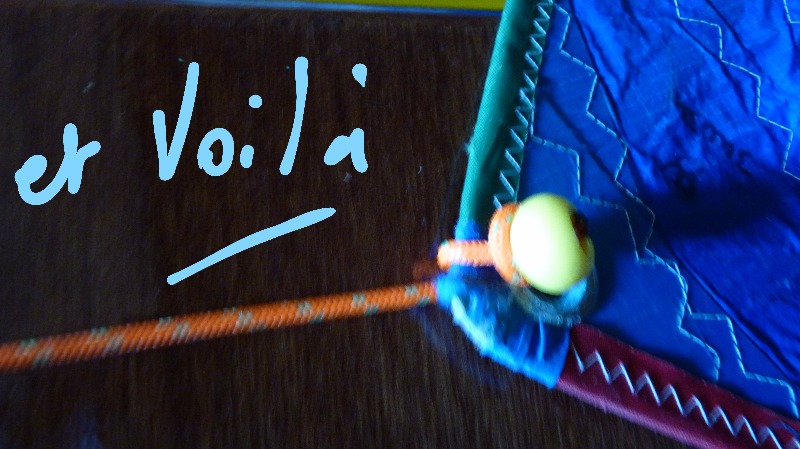

comment utilises-tu cette "boule" yvon (...1 photo?)
Merci alexandre, en effet, c'est d'une simplicité à couper au couteau !

capelage écoute de foc 18 Mai 2017 08:47 #50564
Pour moi c'est ça...

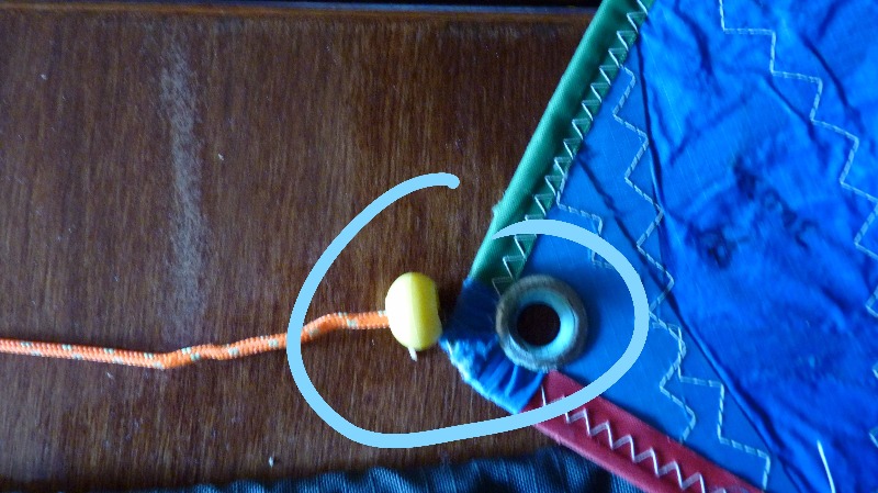

Frapper une écoute de foc 19 Mai 2017 11:32 #50579
Voici le montage de ma boule

Le nec plus ultra, c'est une pomme de touline à la place de la boule !

Frapper une écoute de foc 21 Mai 2017 15:57 #50609
j'ai de trop gros doigts lol

J'ai également (sur les conseils de M. President) le même système : écoute + garcette (avec le même noeud entre l'écoute et la garcette que sur l'image d'Alexandre) et noeud de chaise / garcette et oeillet du foc.
