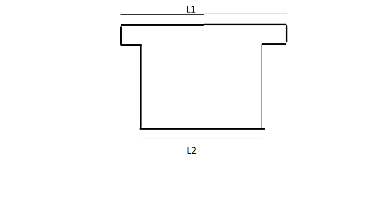

J'ai oublié de prendre les dimensions en partant de l'ASNQ pour mon Besnard à mat alu.
Pourriez vous m'indiquer les dimensions:
- Des cales de mat d'etambrai (L1 et L2) sur la photo,
- Des cales de pied de mat.
On a utilisé sur mon bateaux celles de Xavier qui m'ont semblé "standard" et qui allaient très bien.
Merci de votre aide,
A très bientôt
Manal

Cale de mats - Dimensions 25 Avr 2017 21:48 #50315
Suivant la jauge, l'encoche dans l'étambrai pour le mat a une largeur de 70 mm maximum. Dans les faits c'est souvent un peu moins que ça. De là..
L1 = 70 à 80 mm
L2 = 50 à 53 mm
(53 mm = largeur moyenne des mats alu. Mat bois je ne sais pas)

Le plus important dans les cales de mât, au niveau de l'étambrai, ce n'est pas tant la largeur (il suffit de mesurer la largeur de son encoche sur le banc de nage) mais plutôt l'épaisseur de la dite cale.
Et à ce sujet il est judicieux d'avoir tout un jeu de cales, une bonne douzaine, en contre plaqué marine de quelques millimètres d'épaisseur afin d'ajuster la quête de ton mât et ce en fonction de la navigation du jour...
Pense à les percer pour les sécuriser avec une garcette... en cas de dessalage !
