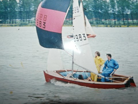

Pour avoir contacter Plastherm dernièrement, j'ai bien compris qu'il me sont plus capable de fabriquer des flottabilités aujourd'hui. La solution à ce jour c'est de s'inspirer des réserves de flottabilité de Vaurien qui étaient fabriquées en Allemagne et utilisées aussi par de nombreux équipages Hollandais. 6 volumes rectangulaires simples à la place des 6 volumes doubles Français. Pas d'anneaux de fixation. Pour les fixer une série de pontets inox vissée sur la serre de bouchains et des perçages de 5 mm dans l'élongi pour mettre un transfilage. Voir la photo du bateau de François de Crécy (1972 ou 1973 prise à ST Quentin) C'est le plus simple certainement le moins onéreux aujourd'hui. Cela a été utilisé dans d'autre séries comme les Finn par Lanaverre et Raudalch en Autriche. Je vais faire établir un devis après avoir examiner la semaine prochaine l'un des Finn de mon frère qui a ce genre de réserves de flottabilité.
(PS en 72 ou 73 tu étais dans quelle maternelle ??? ha ha ha !!! )
Pour info François de Crécy a du être champion de France et son bateau le n° 8983 était celui de Jean et Marie José Quévarec qui a été champion de France et du monde 1964, et champion du monde 1965 et 1968
