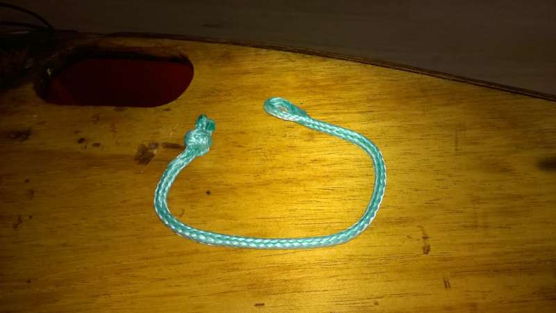

J'en ai deux trois sur mon bateau, et je viens justement d'en faire une qui servira à fixer le hale-bas sur la bôme (photo en PJ)
J'ai notamment une manille textile pour fixer les écoutes de foc sur le foc.
Avantages :
- Coût dérisoire (la tresse dyneema diamètre 4mm coûte environ 1 euro au mètre), une fois qu'on a investi dans le kit d'aiguilles à épisser (entre 35 et 40 euros)
-Plus facile à mettre qu'une manille, pas besoin de démanilleur pour l'enlever.
- Léger
- Pas de risque de se faire mal en cas de choc ou de chute dessus (une manille inox sur des écoutes de foc qui battent au vent, ça peut faire mal)
- Facile à faire. 30 secondes, + 5 à 15 minutes pour un beau noeud de bosco (je ne suis pas un pro..)
Inconvénients :
- Risque de s'user plus vite si il y a des bords saillant là où est fixée la manille textile. Ceci dit ma manille textile qui tient les écoutes de foc a 3 ans et est encore nickel. Et souvent les pontets inox ont des bords arrondis pour ne pas agresser les bouts. Si on a un doute, on peut toujours faire une surgaine à la manille textile.
- Risque de se défaire si les précautions suivantes ne sont pas respectées : faire une boucle assez petite, et pour le noeud faire un noeud de bosco (google est votre ami) plutôt qu'un bête noeud de saint point. Le noeud de bosco a des gros bords et ne sort pas facilement de la boucle.
