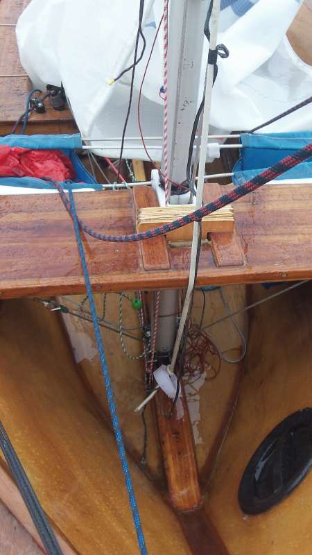

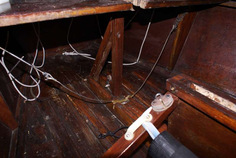

Cable de soutient pied de mat 07 Oct 2015 10:34 #43307
pour faire suite à ce "" truc et astuce ""
asvaurien.fr/le-vaurien/trucs-et-machins/34-le-vaurien/truc-a-machins/58-renfort-de-pied-de-mat
voici en photo :
remarquez également les renforts du puit de dérive ainsi que le soutient supplémentaire du banc d'étambrai, pièces rajoutées par bibi

Intéressant, mais je suis étonné de ne pas voir de varangue ?
FRA36395
Cable de soutient pied de mat 07 Oct 2015 19:33 #43319
ben hèèè il est de 1961 ce bateau :old:
yenavaipasacetteépoque

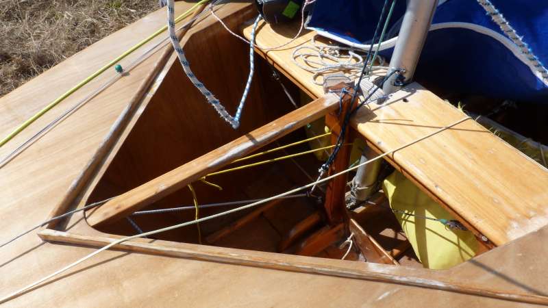

Vaurien Besnard de François
Cable de soutient pied de mat 07 Oct 2015 20:28 #43323
vaurien bihoré de Fred
La pièce jointe 100_1687.jpg est absente ou indisponible
Cable de soutient pied de mat 07 Oct 2015 20:29 #43324
vaurien de Marc
Cable de soutient pied de mat 07 Oct 2015 20:32 #43325
vaurien AIR D'ETE
Cable de soutient pied de mat 07 Oct 2015 20:34 #43326
vaurien d'Alex Appert

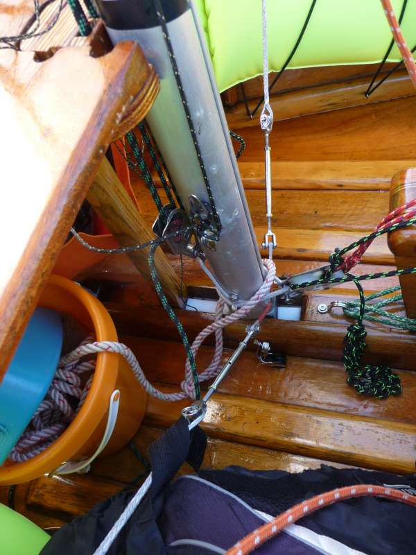

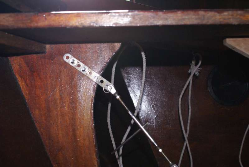

Je n'ai pas de photo de mon Roussineau...
Il y a sur mon mat, juste au dessus du pied de mat, un petit pontet de chaque côté, sur lesquelles viennent se prendre les câbles et ridoirs à vis tribord et babord ;)

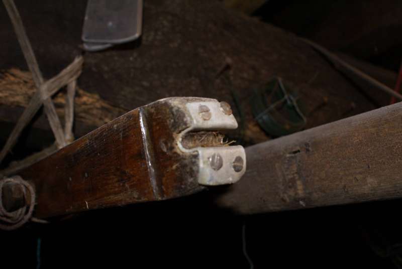

bateau de FX
Cable de soutient pied de mat 20 Oct 2015 22:41 #43480
Celui de thibault
Cable de soutient pied de mat 21 Oct 2015 09:54 #43481
Ah ben j'ai une photo maintenant, merci Philippe ;-) Et du coup ça me rappelle que, par rapport a ce que je disais plus haut, j'ai modifié, juste avant le raid.
Le câble de mat (tresse dyneema en 4mm) est pris sur la pièce de pied de mat.

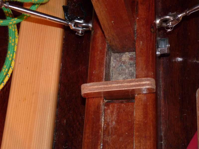

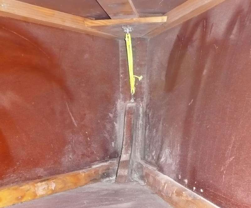

Cable de soutient pied de mat 22 Oct 2015 10:21 #43484
Pour la réalisation de cette bricole je ne savais pas comment mis prendre alors une photo vaut mieux que de longue explication.
Reste le renfort dans l'étrave pour éviter de retrousser le nez
Quelques photos pour m'aider dans mon choix.... :specool:

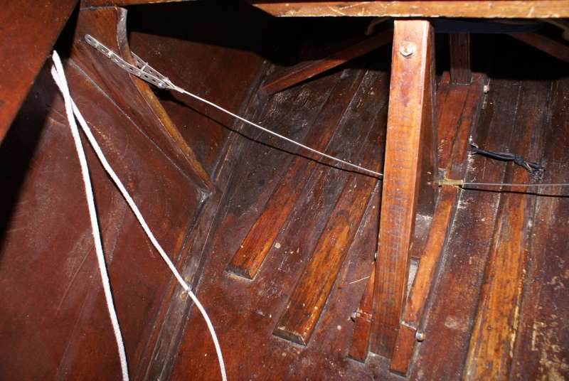

Cable de soutient pied de mat 17 Déc 2015 17:50 #44318
j'ai çà en stock,le renfort d'AIR D'ETE époque Varé :specool:
