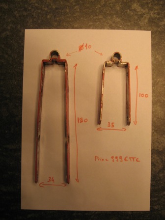

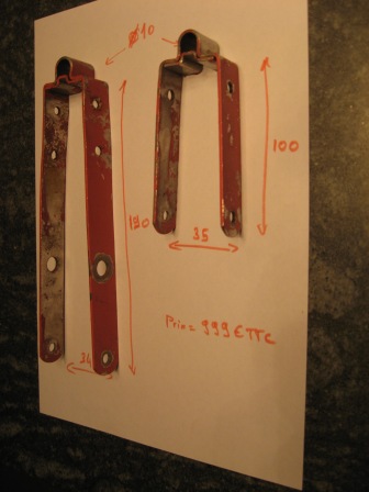

Sinon, j'ai ça. Une affaire !!
Cherche femelots 13 Mar 2015 19:33 #39840
je les prend.
998.50 €
Cherche femelots 13 Mar 2015 21:09 #39841
...les vis comprises ?
Cherche femelots 13 Mar 2015 21:32 #39844

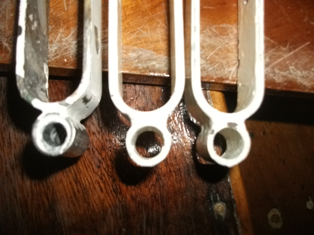

Thibault,j'ai une combine pour toi : tu récupères des vieux tubes en alu de tente de camping "vintage",tu les scies à la grandeur voulue et tu les colles dans tes axes existants et ensuite avec un foret,tu réalèses des nouveaux axes au diamètre souhaité.
J'ai fait çà sur mon safran fixe et çà tient depuis 2009(si çà t'interresse,je regarde s'il me reste pas un bout de tube)

Du cuivre,il va s'oxyder avec le sel,ma combine ne bouge pas :cafe: tu colle ton tube avec de la colle spécial métaux bi-composant et c'est le top :specool:

Les femelots que tu as retrouvé dans ta cave .. c'est exactement ceux que j'ai en ce moment, compare les deux photos ! Je vends donc les miens, en meilleur état, pour 399€ port compris. Paiement de préférence en franc suisse ou livre sterling.

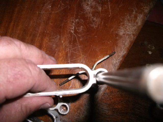

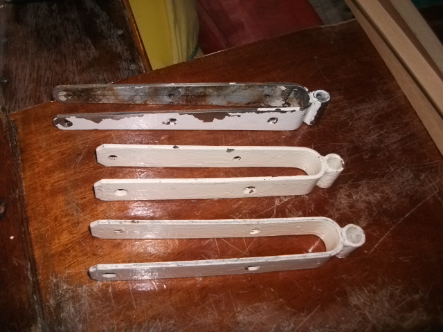

J' ai trouvé çà : la plus longue,c'est le tube bricolé à la Nounours et les deux autres sont d'origines,tu remarqueras qu'il y a du jeux par rapport à des fémelots "made in Vaurien tradi" et que sur le mien avec la modif,il se cale bien sur des fémelots standards compèt :cafe:
