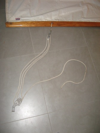

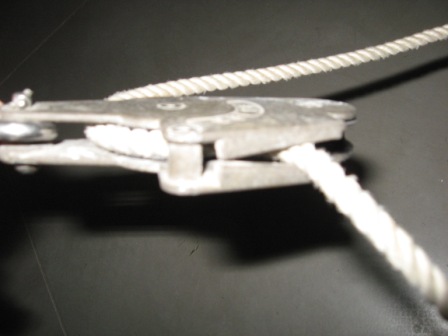

Et pour commencer, revenons aux fameux tours de bôme et que devient le hale-bas ?
Technique de l'époque afin de réduire la surface de voile dans la brise. Et attention, cela ne fonctionne que si le vit de mulet est indexé et apporte une anti-rotation à la bôme. Sinon, et ben cela se déroule....... Et avec un circuit d'écoute de GV uniquement en tire arrière.
Pour l'occasion, j'ai ressorti ma bôme en bois fraîchement revernie et ma GV LeRose d'origine.
Donc la GV gréée et le hale-bas en 3 brins

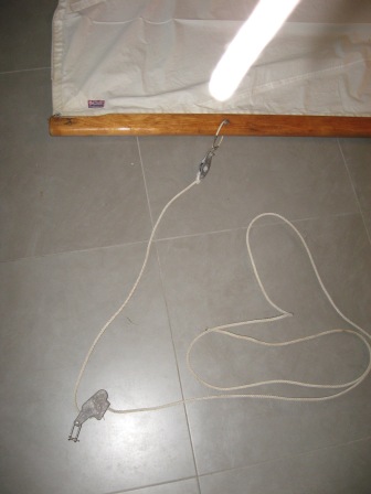

On passe le hale-bas en monobrin

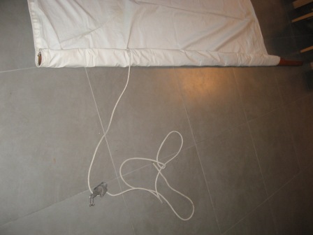

En on tourne. CQFD.
Les utilisateur(s) suivant ont remercié: YVON, Thibault, franck404, papyfred
