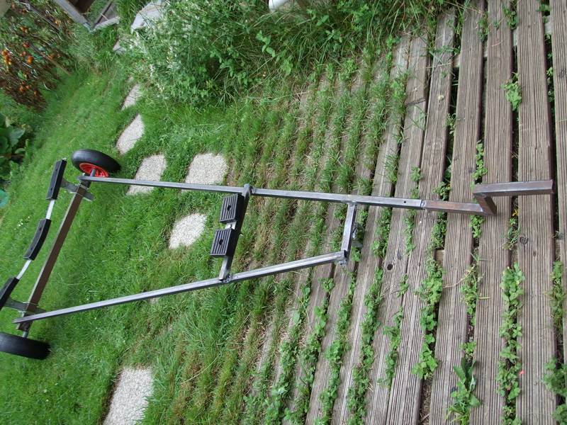

Il était une petite remorque..... 09 Aoû 2014 20:34 #37109
On entend souvent dire , une remorque combinée route/mise à l'eau c'est cher, c'est quasi introuvable, et c'est a l'autre bout de l'hexagone ! ! !
Partiellement faux !
recette :
Cherchez ceci dans les PA
Une remorque pour un petit canot d'un PTAC de 350kg suffit pour un Vaurien
Le prix d'un modèle en très bon état ne doit pas dépasser 300/350e
Il était une petite remorque..... 09 Aoû 2014 20:41 #37110
Continuons...

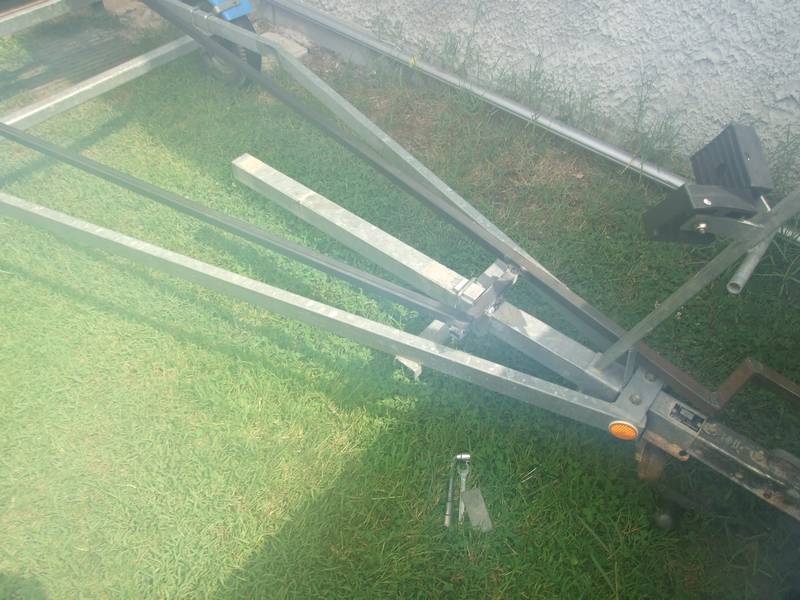

Une fois trouvé la petite, allez chez votre vendeur de ferraille habituel et revenez en avec une longueur de 6m de tube 30X30mm à 2mm d'épaisseur + une petite longueur de tube 60X30 (1m50 suffit)+ 30cm de tube rond diamètre 20mm
vous en avez pour 20e le tout
Coupez le tube de 30 en deux parties égales soit 2 fois 3m :whist:

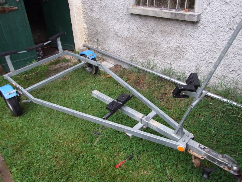

Débarrassez la remorque des patins et support arrière. Normalement il n'y a rien a couper, tout est tenu par des brides.
Posez les 2 longueur de 3m sur le chassis, joignez avec le tube de 60, à l'arrière et avec une chutte du tube de 30 à l'avant, tenez le tout avec des serres joints

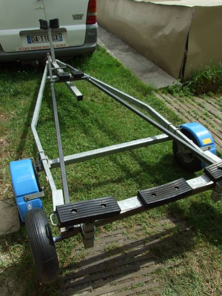

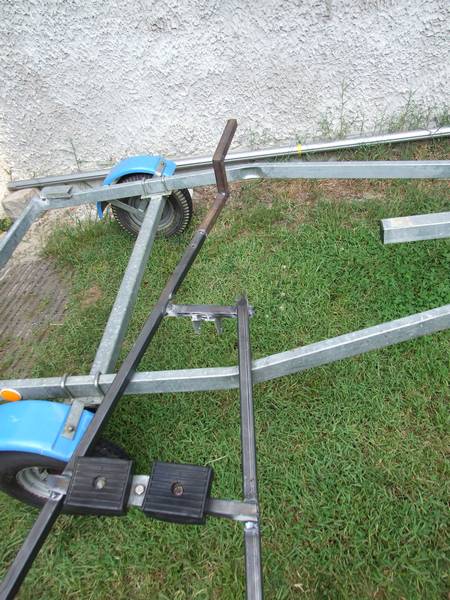

Il était une petite remorque..... 09 Aoû 2014 20:48 #37111
Abusez.... :trinque:
sortez votre joli poste à souder offert par vos proches pour la fête des pères.... :accordeon:
Et pointez vos tubes pour libérer les serres joints que vous seriez capable de souder sur le tout... :oops:
Laissez refroidir et replacer les patins arrières ainsi que celui de l'avant

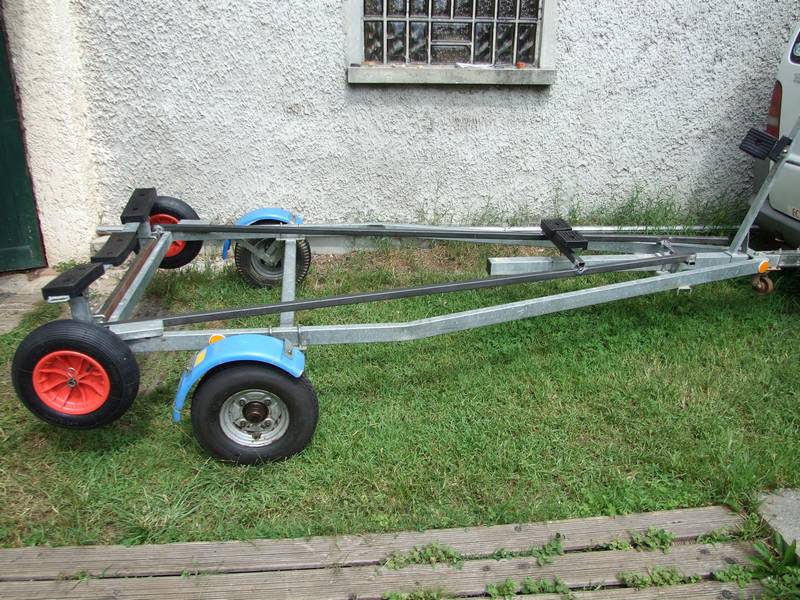

Retourner le tout et positionnez le tube rond coupé en 2, un bout à chaque extrémité du tube de 60, ça vous servira d'axes pour les belles roues du chariot

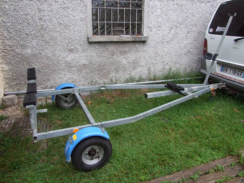

Il était une petite remorque..... 09 Aoû 2014 20:54 #37112
pour terminer..... :cafe:
vous pouvez imaginer (si si :whist: ) une poignée avant.
pour moins de 400e vous pouvez avoir une remorque combinée, il n'y a pas de modification du chassis original par des soudures ou des perçages, le PTAC avec le vaurien dessus n'est pas dépassé, considérant que le chariot de mise à l'eau n'est que posé et bloqué par son propre système de bloquage
Ramenez le tout chez le propriétaire de la remorque qui doit être bien content.... :lol: de ressortir ses pinceaux

Patrice écrit: Ramenez le tout chez le propriétaire de la remorque qui doit être bien content.... :lol: de ressortir ses pinceaux
grand merci patrice pour tes bons soins :cap:
j'ai hâte en effet de mettre à l'eau avec mon nouveau chariot :specool:
un coup de pinceau pour le traitement de surface ;)
et.....fini les lumbagos :flower:

j'ai vu la remorque ,elle est nickel,très bon produit " made in Patoch"
