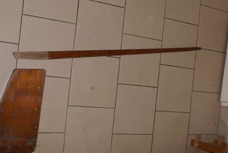

Je suis a la recherche des dimensions d'une barre de Vaurien.
J'ai une tete de safran en bois.
Je n'arrive pas à trouver les cotes de la barre.
Qui peut m'aider?
Merci à tous
Fabrice
Safran et accastillage spi Bihoré 04 Oct 2015 11:13 #43240
Bonjour Fabrice
cette barre de safran fait 1260mm de long
