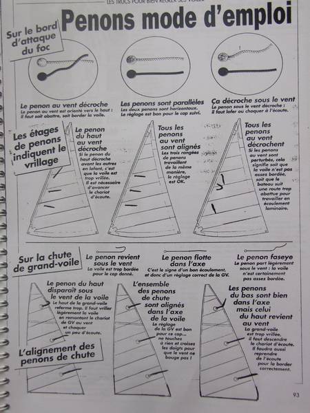

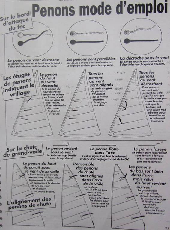

de l'utilité des penons 25 Oct 2011 13:01 #18810
j'ai retrouvé ca ;
de l'utilité des penons ....
profitez de l'hivers pour en poser , c'est bien utile je peux vous le confirmer !

c'est qu'en photo compressée il faut avoir de bons yeux .....
je peux la passer par mail , en lourd

1 / on voit un peu mieux quand on clique sur l'image, mais ça reste limite

j'essaie plus grand
mais ca passe pas :sick:

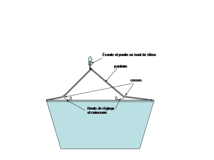

quelque chose comme ça ?

la ca fait comme un rail et chariot oui
mais le systeme que voila
www.asvaurien.fr/le-forum/18-astuces-dequipement/13774-comment-ca-fonctionne-.html
centre bien aussi
la pantoire finne passe dans la poulie de bome , quand l'écoute est bordée a bloc
mais c'est sur que sur ton dessin , ca donne peu etre plus de possibilité
faut voir
faut ecouter les spé du club :lol:

personelement, j' arrive a lire ! :cafe:
