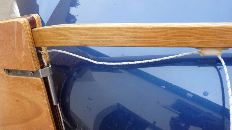

Re: safran qui ne s' abesse pas 22 Aoû 2011 22:36 #16458
comme ca

Re: safran qui ne s' abesse pas 23 Aoû 2011 10:04 #16471
voici mon système validé lors de la semaine du golfe

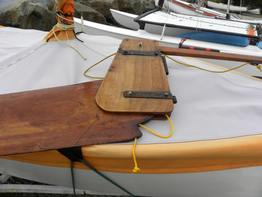

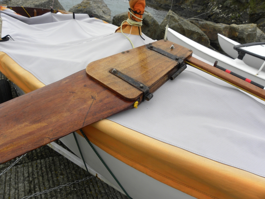

Re: safran qui ne s' abesse pas 23 Aoû 2011 10:04 #16472
avec la barre

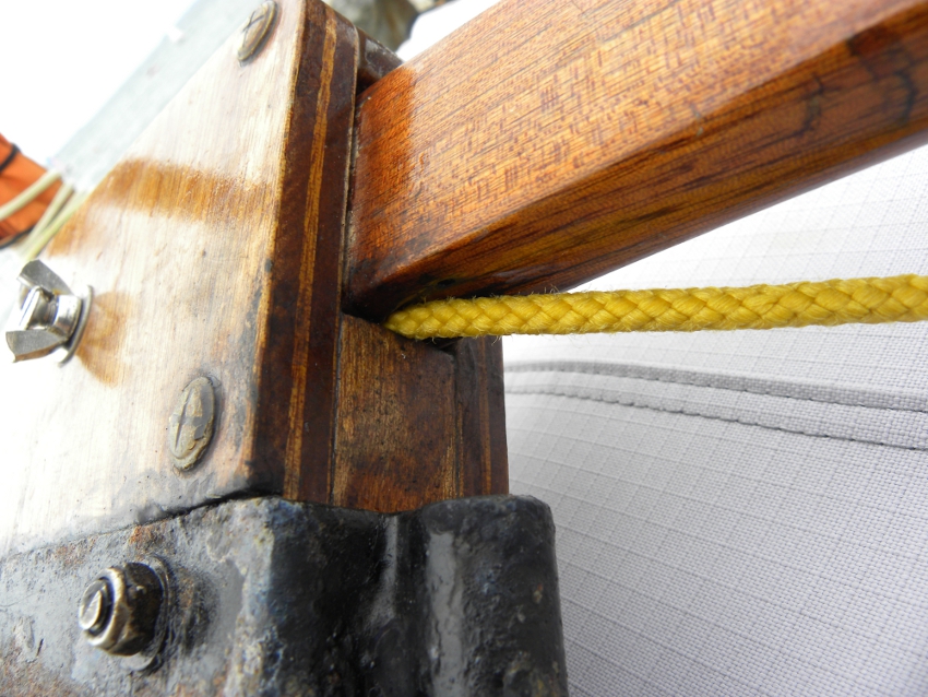

ca y est! vioci des photos : [img]http://www.asvaurien.fr./media/kunena/attachments/legacy/images/safran1.jpg[/img]

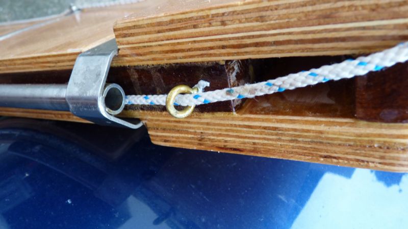

  • maëldy
une autre : [img]http://www.asvaurien.fr./media/kunena/attachments/legacy/images/safran2.jpg[/img]

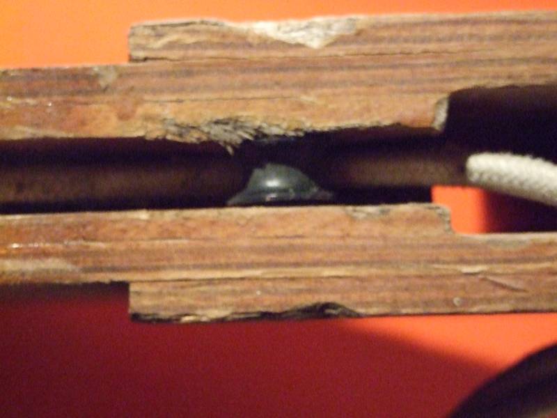

Re: safran qui ne s' abesse pas 25 Aoû 2011 17:33 #16587
  • maëldy
ut une derniete (a mon avis, ca cause pas mal de frotements): [img]http://www.asvaurien.fr./media/kunena/attachments/legacy/images/safran3.JPG[/img]
Re: safran qui ne s' abesse pas 25 Aoû 2011 18:46 #16591
si ton bout jaune est déja coincé par la bare de safran .... ca le fait pas
soit tu prends une rape a bois et tu lui fait un " chemin " sous la bare
soit tu perce un trou et tu l'enfile
l'ideal , une encoche avec un petit réa
Re: safran qui ne s' abesse pas 25 Aoû 2011 18:52 #16596
quand tu descend la lame de safran à la main, c'est dur ou non ?
Si oui, cela veut dire que le pb vient aussi de ton axe de safran qui est trop serré (il faut mieux assez serré quand même, car il ne faut pas que la lame bouge ou vibre dans l'eau).
S non, le pb vient donc bien de ton boutqui doit trop frotter.
