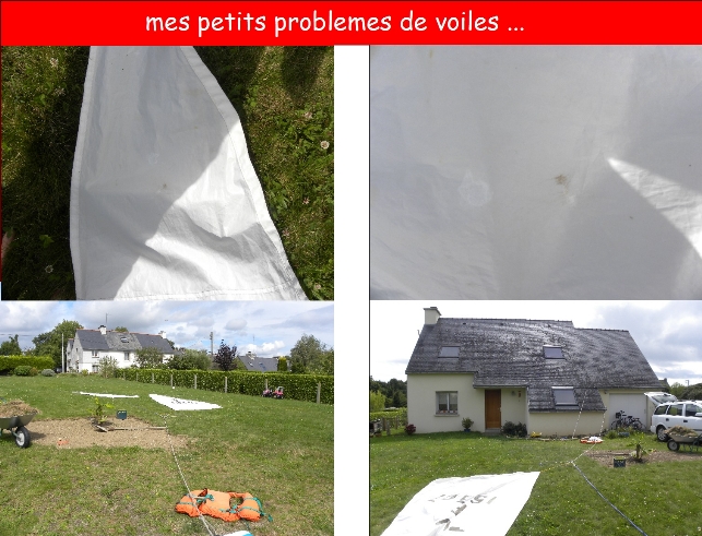

j' aimerais avoir quelques conseils en ce qui consernes le traitement des voiles :tongue:
donc voila , moi coment je fais. une fois sorti de l' eau , je regarde si mes voiles sonts mouillées ,
et ci c' est le cas, je les étends sur l' herbes avec mon gilet de sauvetage et passe un coup de pulverisateur (remplis d' eau non salée!), je les retounres et je repasse un coup .
pusi je lais laisse secher a peut pres deux jour (s' il fais beau)
je les rentre la nuit et le lendemains, je les remets mais dans l' autres sens puis , le soirs je les roules et les ranges au sec
mais j' ai recament constaté ( surtout sur mon foc ) qu' il y avais des crottes d' insectes, de piafs :hunter: (grrrrr!)
et des poins noirs :oops: (qui etaits peut-etre là a l' origine.)
Mes voiles datent de 1964 :cake: et ca fais un mois que je lais aies je n' ai pas envies des les abimers memes si elle onts bien fais leurs temps ^^
alors si je pouvais a voirs des conseilles d' ensiens de la voiles :old: ce serais :specool:

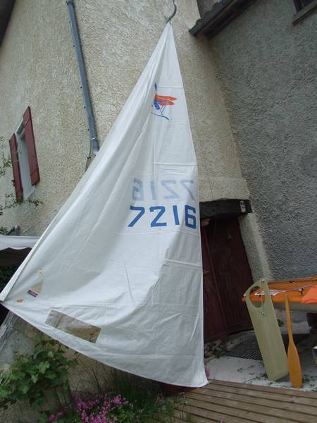

je rince mes voiles au jet pchiitt en rentrant , en les étalant sur la pelouse et je les pends a une drisse que j'ai fixée en hauteur sur une poulie au pignon de la maison , un bout a chaque oeillet de bordure pour faire comme si elles etaient grées sur le mat , et la les piafs ca gene pas !

voici mes voiles [img]http://www.asvaurien.fr./media/kunena/attachments/legacy/images/p.jpg[/img]
comme vous pouvez le constater, ma maison ne permet pas de les etendres a la vertiacle

mais si !
tu as un joli pignon , tu fixes une poulie au niveau de la cheminée , une vieille drisse , et le tour est joué !

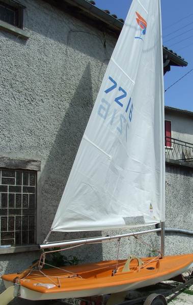

Mousse, sur ton X4 (ce n'est probablement pas X4 en fait ?!), il te manque la garcette de bout de bôme !

merci Thibault , mais c'est un systeme d'oeillet plus garcette qui passe dans une poulie et qui vient direct au clam au milieu de la bome
c'est le Sea Hopper de Yamaha

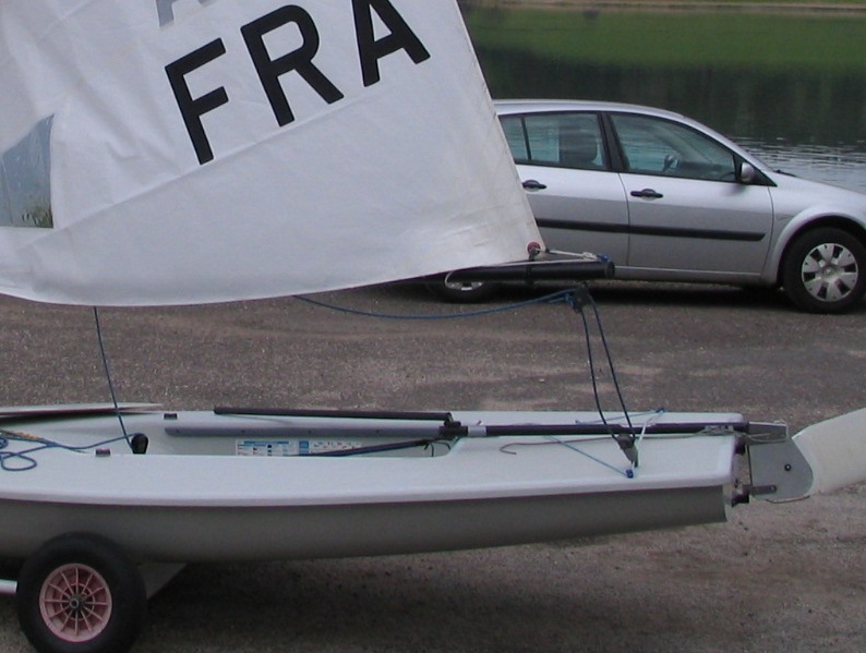

ah ok ! Oui mais ;
Ton bout de réglage de bordure est donc grée comme sur un Laser à quelques détail près.
Sur la photo la bordure est toute tendue, la voile n'a aucun creux, et si tu lâche du bout de bordure cela va avoir pour effet de faire descendre lamentablement la bôme, au lieu de creuser la voile.
Je ne connais pas ce bateau, mais je t'assure que cela se grée comme un laser, et qu'il faut une garcette (un bout d4mm passé à double) entre l'oeillet de la voile et la bôme ! ;)
Ci-dessous : le bout blanc est le bout de bordure comme sur ton bateau
Le bout noir la garcette de bout de bôme.
Ainsi, si tu lâche de la bordure, la voile se creuse et la bôme reste en place, CQFD.
Si Maréchal passe dans le coin il te dira comme moi !
Désolé pour le HS, si tu veux mousse on continue en MP !

ok je vois bien ce que tu veux dire ,
c'est rectifié depuis la 1ere nav
la c'était la séance photo a la recup du bateau
et comme c'est le " clone Japoné " du laser ...

euhh je laise les asiatiques de coté, au niveau des voiles ,le coé gauche (oubabord) sur la foto ets occupé par bidule (c' est mon lapin) ....
... nan mais on est pas sur l' eau la donc ca porte pas malheur
quanty a la partie droite enne esr moin elevée mais avec un peut de bricolage , ca peut le faire ^^
