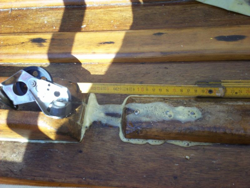

"dans les sangles (plus gros temps)" Eric M spécialiste du sabordage de Vaurien "Quiberon 2010"du dessalage dans des endroits peu fréquentable "Semaine du Golfe 2011" :lololol: pour le réglage de cette poulie de fond,perso je me suis assis au centre d'un banc latérale et je l'ai fixé en perpendiculaire dans l'axe au milieu du fond du bateau...çà doit se situer à environ 15 à 20 cm de l'arrière du puits de dérive,je récupère mon vaurien aujourd'hui,je t'envoie une photo ;)

sur les photos tu ne vois pas les anciens trous de la poulie,car ceux-ci sont colmatés par de la PPU,cependant je t'ai mis le mètre qui te permet de constater les 15 cm et tu remarqueras également la fameuse poulie du père Eric dit " M "

c'est flou ..... :(
Re: écoute de grande voile 31 Juil 2011 23:30 #16128
c'est toi qu'est flou,cliques sur la photo elle va s'agrandir :ermm: tu t'arranges pas avec l'âge "Mousse" :lol:
