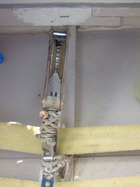

J'ai mis un ressort en dessous, entre le point de fixation à la coque et la poulie , pour qu'elle se tienne un peu verticale, c'est commode.

J'ai déjà vu çà dans un V, celui d'Alex peut-être... Merci pour ces précisions.
Re: Poulie winch 20 Jui 2011 15:59 #15230
j'ai ca
un ressort dessous avecun bout entre les spires pour qu'il se balance moins
Re: Poulie winch 21 Jui 2011 22:29 #15259

Lodge,j'ai mis çà sur "Fricotin "le ressort te permet de garder la poulie winch droite,je vais essayé de te dégoter une photo

Le coup du ressort pour tenir la poulie debout est certainement ce que je vais faire. En plus çà évite que la poulie n'abime la peinture du fond.
