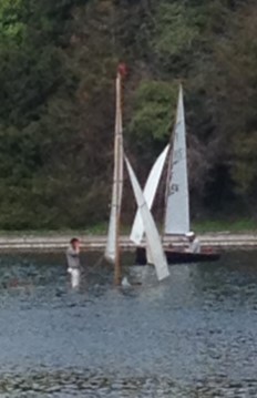

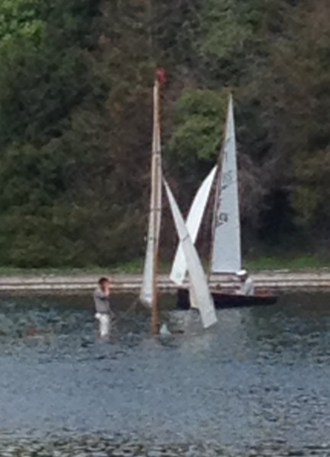

bientôt la fin de la rénovation de Queue de Mouche et je suis à la recherche de réserves de flotabilité d'occasion si possible afin d'éviter cela (Etangs Mellaerts, Bxls le 9 mai dernier)
Si l'un d'entre vous a des réserves de flotabilité gonflables de couleur blanche à revendre, je suis intéressée.
Jpb ? Sont-elles toujours disponibles ?

très sympa la photo , j'aime bien les lignes verticales
