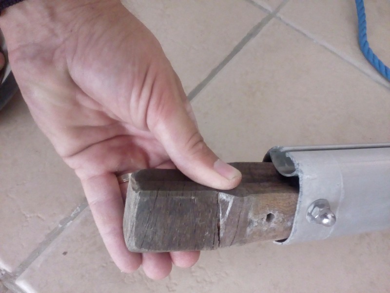

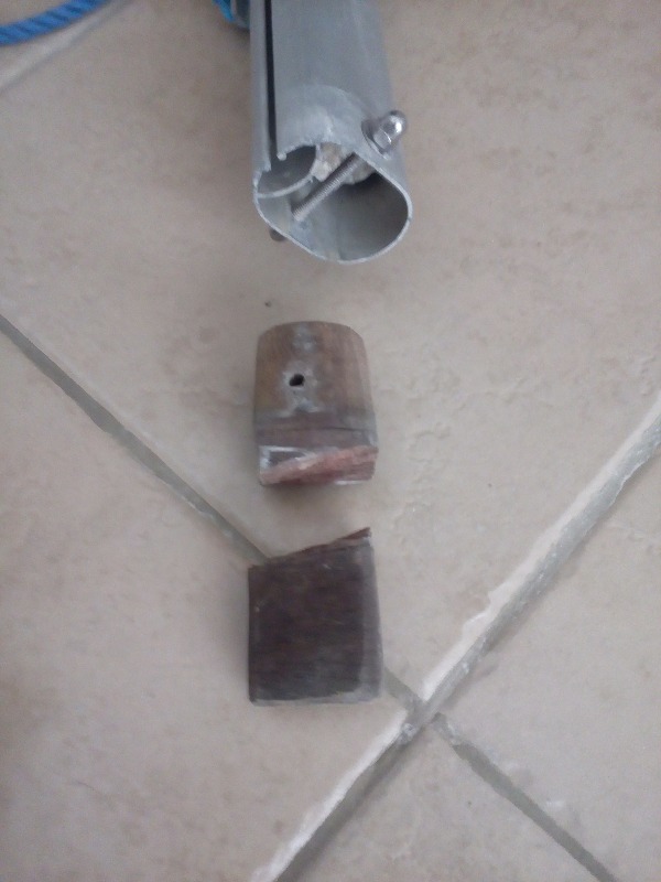

Bonjour à tous, mon pied de mat a cassé: il a probablement été réalisé par le précédent proriétaire, c'était une pièce en bois glissée à l'intérieur du mat et épousant sa forme ainsi que la forme de l'emplacement au fond de la coque.cette pièce s'est séparée net en 2 morceaux, laissant dans le mat une partie et dans la coque l'autre partie. J'aimerai racheter uniquement un pied de mat (le système de fixation par vis transversale avait été conservé) donc pas de problème de compatibilté, mais je ne trouve pas cette pièce, je la trouve sur d'autres modèles de dériveurs.
Quelqu'un peut il m'indiquer ou acheter cette pièce pour vaurien, ou une pièce identique pour un autre dériveur compatible? Merci d'avance.

Il faut que tu nous mettes des photos du mat et si possible tout signe d'identification de la marque, ainsi que de la coque au niveau de l'empreinte du mat. Après cela nous fouillerons dans nos boites à machins. Il m'étonnerait que tu trouves le modèle dans le commerce pour un bateau aussi ancien.

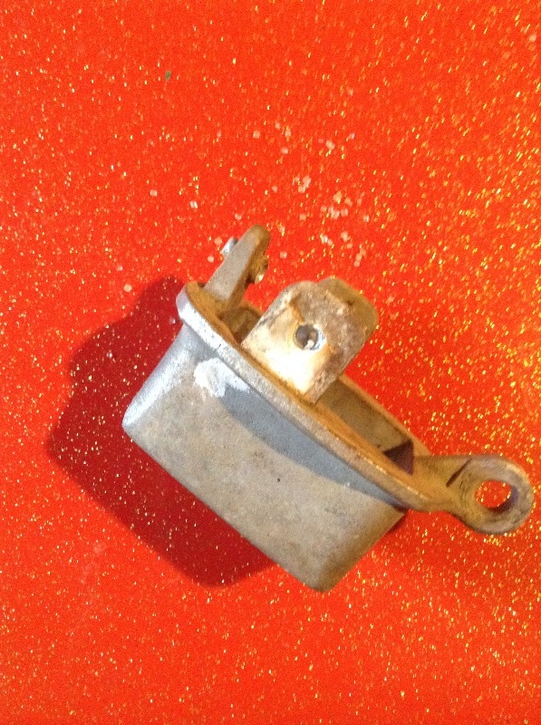

Je pensais avoir trouver ma pièce grâce à Franck qui m a envoyé un pied de mat Marco Polo qui semblait correspondre au mien ( je ne vois aucune étiquette ni bome ni mat, mais la partie mat s emboite bien (mon mat n à que les 2 trous des pattes latérales, plus gros et très légèrement plus haut sur le mat, et n a pas de trou pour la patte de devant), mais le côté coque du pied n entre pas dans trou de la coque, trop large d environ une épaisseur de métal.Si quelqu un à des infos et encore mieux la pièce, sur mon pied de mat je suis preneur.A défaut je rebricolerai une piece en bois à l identique de l ancienne.
Autre info si je devais refaire la pièce: les pied de mat ne remplissent pas le trou de telle sorte que j ai cru lire qu il faut rajouter des cales, puis je faire une pièce qui remplirai complètement le trou? Le mat serait "cale" dans une position unique, est ce possible ou un problème?
Je joins le maximum de photos.

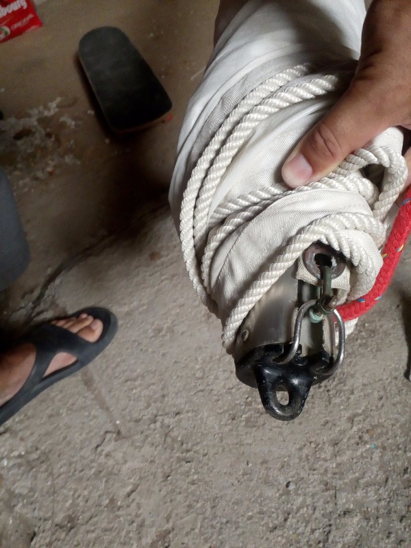

Voici les photos de la pièce en bois existante, du pied de mat Marco Polo qui ne convient pas....si toutefois il s agit bien des voiles d origine (?) le numéro écrit est VF20066, quel serait mon modèle de vaurien ?

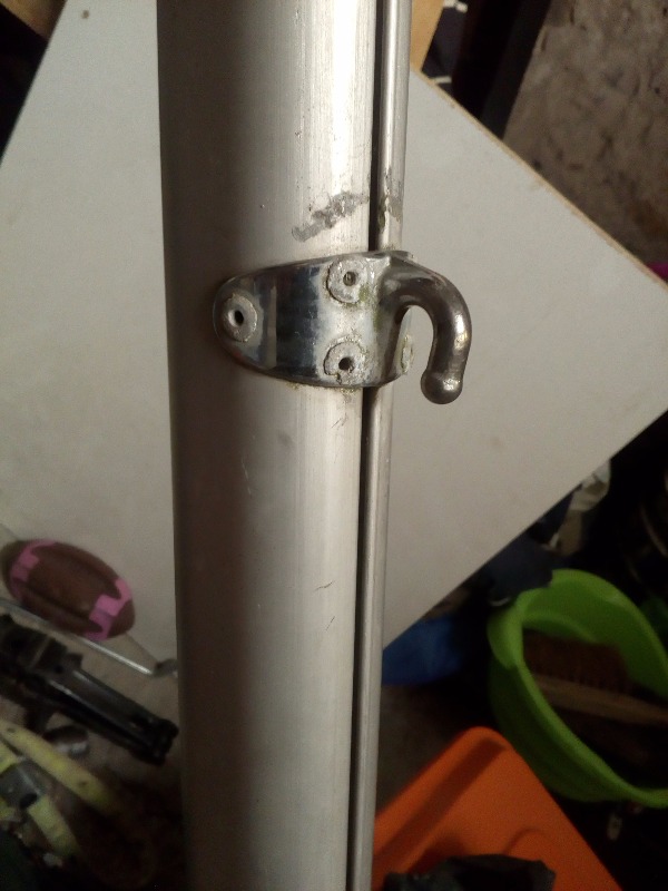

Enfin aussi les photos de mon vit de mulet qui pointe vers le bas et qui laisse sortir ainsi régulièrement la bome de son logement! C est un autre problème à régler.J ai des idées de solutions mais si quelqu'un a le même système je suis preneur d infos.merci d avance

Deux problèmes distincts ; dans l'ordre :
Le pied de mat : Problème pas simple à régler car rien n'est standard, ni la forme des mats, ni la réservation dans la coque pour recevoir le pied de mat (au vu des formes de ton bateau, c'est un Vaurien probablement construit par Spair Marine, ou AMC). Une pièce neuve est probablement introuvable aujourd'hui. La seule solution est d'écumer les brocantes nautiques, les ateliers des clubs de voile, ou les fonds de boîte d'accastillage des copains, jusqu'à trouver un modèle qui convienne. Pas simple ... De mémoire j'ai un pied de mat en rab, mais il est trop large côté coque pour te convenir (c'est un pied de mat qui convient à un Bihoré).
La solution de fabrication est du coup dans ton cas sans doute plus simple...
Effectivement la réservation dans la coque est plus longue que le pied de mat, ceci afin de pouvoir régler la position du mat, dans un usage régate / performance. Pour un usage loisir / balade sur un bateau avec mat / voiles ancien, on peut tout à fait se passer de ce réglage, et fabriquer une pièce pour que le mat soit calé à une position unique.
Vit de mulet : Je n'ai jamais vu de vit de mulet comme celui-ci. Retourner la pièce sur le mat devrait résoudre le problème. Le cuningham et le hale-bas devraient éviter à la bôme de remonter et de sortir de son logement.

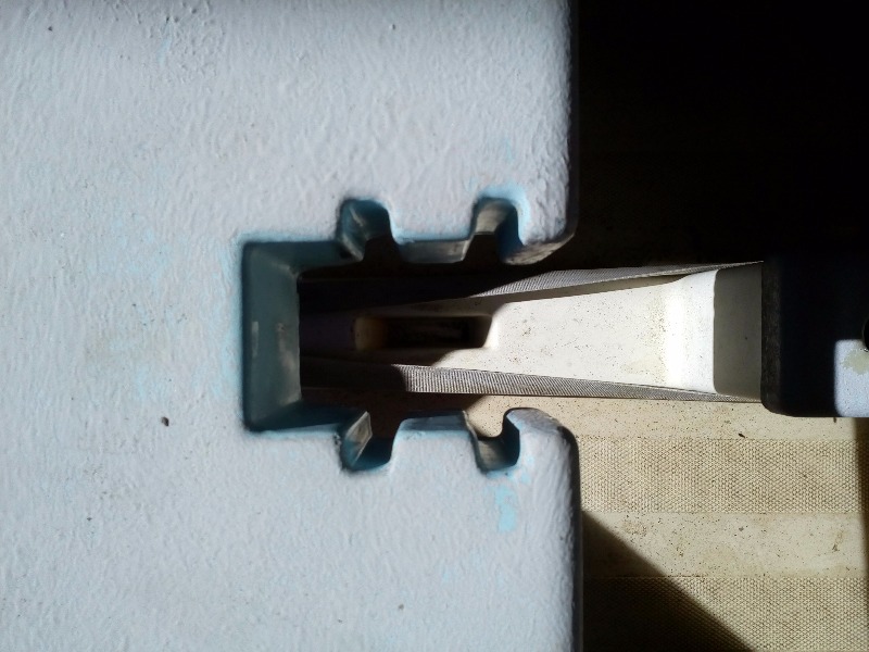

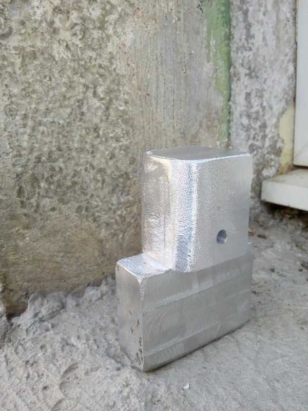

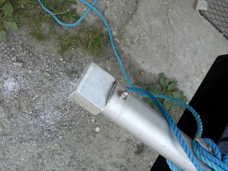

achat pied de mat 23 Aoû 2017 00:14 #51367
  • romu01
  • Portrait de romu01 Auteur du sujet
  • Messages : 20
  • Remerciements reçus 3
J ai trouve un reste d étiquette sur mon mat, c est bien un Marco Polo.Pour mon pied de mat mon voisin m a finalement usiner une pièce en alu (photo) qui s insert parfaitement dans la quasi totalité de l emplanture (plus besoin de cale, réglage unique mais pour ballades c suffisant), et s insert parfaitement dans le mat, il ne y a pas de jeu et la tige filetée qui traverse le mat solidarise l ensemble.pour mon vit de mulet je l ai retourne et rivete à nouveau comme le l à conseille Thibault. J espère essayer tout cela demain.
Enfin pour le modèle de mon bateau, le mat est un Marco Polo, pour la coque ce pourrait être AMC ou Spair Marine (si le numéro de voile correspond à la coque!?), y a t il des repères visuels (conception, équipement...)typiques qui pourraient confirmer cela?
Ce que je sais déjà c est que l emplanture est étroite, plus étroite que sur les bihore (comparaison avec pied mat bihore reçu trop large côté emplanture).

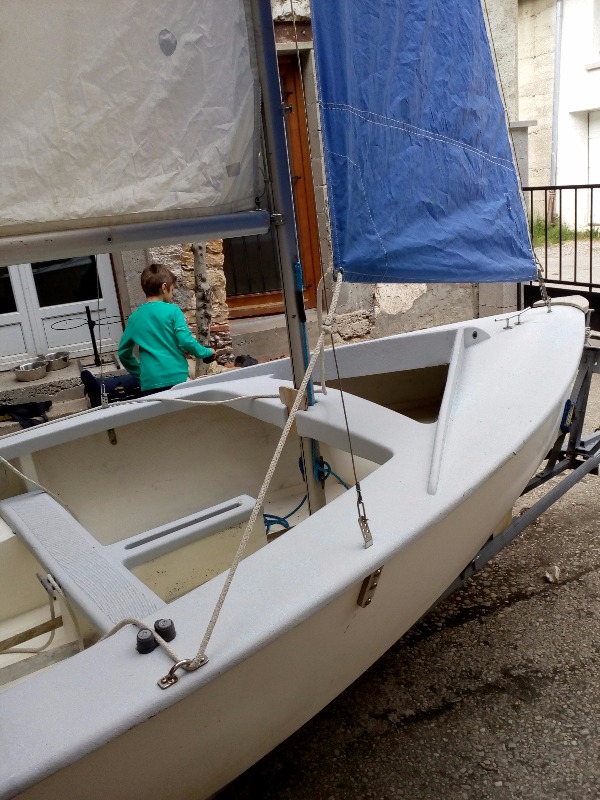

Tu dois peut-être avoir un moulage sur le pont au niveau de la carène d'étain. Prends une photo, c'est l'insigne du chantier.
Pour le reste, c'est un chouette travail. Tu n'utilises bien que de la visserie inox ?

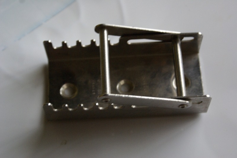

achat pied de mat 30 Aoû 2017 18:48 #51431

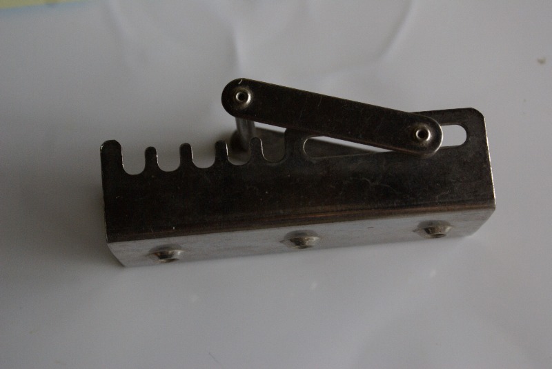

Un rail de pied de mat comme celui çi permet de régler le mat sur 5 positions sur 4cm5. C'est idéal .
Qui qu'en veut ?
achat pied de mat 31 Aoû 2017 14:06 #51445
ça ressemble fort à un pied de mat pour optimist , pas sur que se soit assez costaud pour un Vaurien.

Concernant un signe distinctif de ton bateau, je parle sur le pont avant au niveau de la pointe de ton bateau.
N'as-tu pas un surmoulage distinctif ?
achat pied de mat 04 Sep 2017 15:25 #51517
Romu01 si tu pouvais joindre quelques photos on pourrai se faire une meilleure idée de ton problème.
