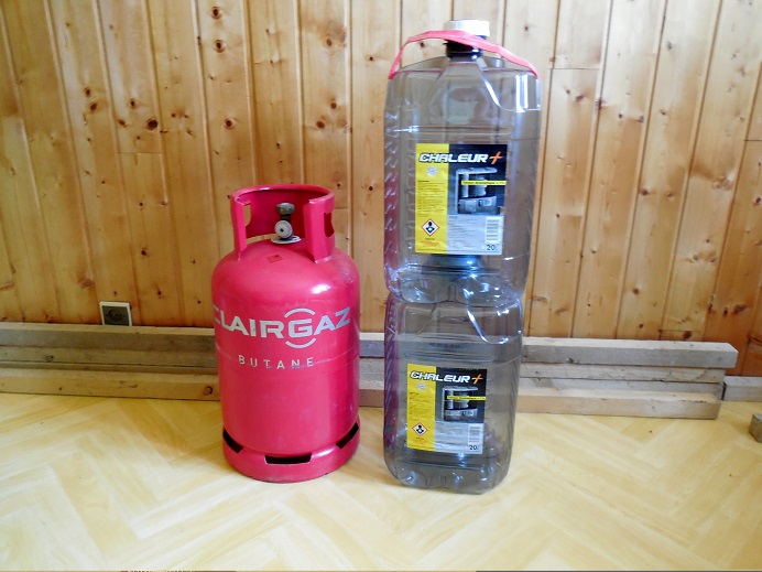

Pour ceux qui seraient à la recherche d'éléments de flottaison, j'ai récupéré des bidons plastique de 20 litres utilisés pour le pétrole de chauffage individuel. J'ai testé sous les bancs latéraux, cela va pil poil.
Combine:
1- trouver un magasin de bricolage qui en vend
2- repérer un acheteur et lui proposer de récupérer ses bidons vides.
Photos à suivre
Réserves de flottaison 11 Aoû 2016 19:28 #47822
Photo:
Vous remarquerez que les bidons s'emboîtent !
Réserves de flottaison 11 Aoû 2016 21:41 #47824
Heu c'est lesquels t'es bidons ,parce que le rose la,ben,heu si ça chauffe il va déboité cher.
Je crois qu'il te faut 400 l de flota ,donc 20 bidons à ranger dans les fonds...❄⛄❄
Réserves de flottaison 12 Aoû 2016 07:24 #47827
La bouteille de gaz est là comme témoin de la taille des bidons. Quant au volume nécessaire, voici ce qui expliqué dans Trucs et Machins :Réserves de flottabilité
Ce dispositif peut être remplacé par des volumes de flottabilité répartis de la façon suivante : 168 dm3 minimum obligatoires dont au moins 40 dm3 sous chaque banc et 80 dm3 sous le pontage avant.
Réserves de flottaison 12 Aoû 2016 07:34 #47828
Lucovitch écrit: La bouteille de gaz est là comme témoin de la taille des bidons. Quant au volume nécessaire, voici ce qui expliqué dans Trucs et Machins :Réserves de flottabilité
Ceci date de 1970 .
Actuellement il est fortement conseillé de se référer au texte de jauge
Réserves de flottaison 12 Aoû 2016 08:27 #47829
Nième rappel :
L'expérience (facile a réaliser) montre que 168 L sont largement insuffisants.
La jauge impose maintenant 350 L.
C'est pour cela que les réserves d'optis sont assez indiquées. 8 x 40L = 320 L, a compléter avec une réserve "triangle" d'une trentaine de litre.
Réserves de flottaison 12 Aoû 2016 08:46 #47830
Un post qui est souvent abordé et qui use les petits doigts de Thibault
Mais sans flota point de salut , tester par ma pomme
