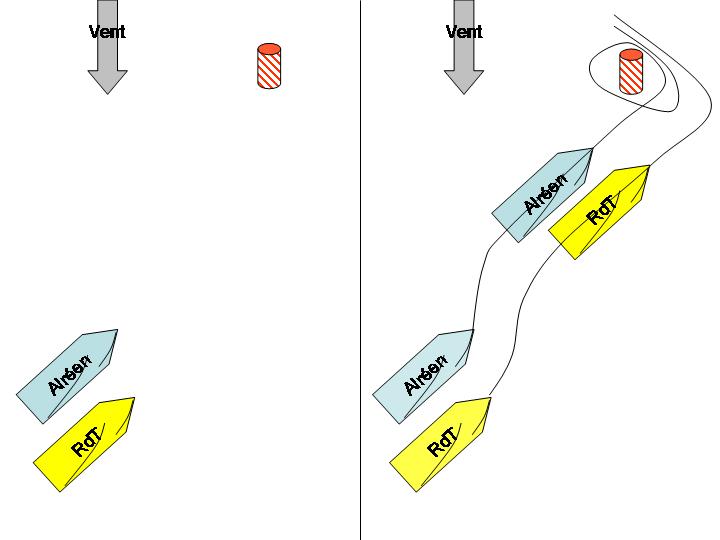

Bonsoir à tous,
discutions intéressantes sur les règles de course, voila mon avis :
La situation :
à 3 ou 4 longueurs de la bouée au vent, RdT et Alréen sont au près bâbord amures, RdT est engagé sous le vent d’Alréen.
A 2 longueurs, RdT annonce « Engagé » et ferme la porte à Alréen, qui touche la bouée pour éviter le contact avec RdT. ( voir schéma)
Alréen effectuera un 360 ° de réparation (règle 31.2)
Règles de courses :
18 . Contourner et passer des marques et obstacles
18.2 Donner de la place, se maintenir à l’écart
a/ Engagés – règle de base
Lorsque des bateaux sont engagés, le bateau à l’extérieur doit donner au bateau à l’intérieur la place pour contourner ou passer la marque ou l’obstacle, et si le bateau à l’intérieur est prioritaire, le bateau à l’extérieur doit également se maintenir à l’écart. D’autres parties de la règle 18 comportent des exceptions à cette règle.
b/ engagés à l’entrée de la zone
Si des bateaux étaient engagés avant que l’un d’entre eux atteigne la zone des deux longueurs et que l’engagement est rompu après que l’un deux l’a atteinte, le bateau qui était à l’extérieur doit continuer à laisser de la place à l’autre bateau. Si le bateau à l’extérieur devient en route libre derrière ou engagé à l’intérieur de l’autre bateau, il n’a pas le droit a de la place et doit se maintenir à l’écart.
c/ d et e/ : sans objet dans le cas présent
L’analyse :
Que l’on considère l’application de la 18.2 a ou b , il me semble que RdT doit laisser de l’eau à la bouée à Alréen.
Indépendamment de ceci, que penser d’un buzz qui stationnait voiles quasi fasseyantes sur un départ et que nous eu du mal à éviter (il y avait évidemment du monde en route à tribord et à bâbord empêchant tout dégagement). Je n’ai rien trouvé dans les règles là-dessus, pourtant ce gars empêche manifestement les autres d’avancer, et si on le pousse par l’arrière , on est rattrapant et à ce titre, on lui doit la priorité ( ce qui me semble un peu fort)

Alreen 56 écrit:
La situation :
Gérard, d'entrée tu as faux, car c'était la bouée 'sous le vent'. Et je crois que dans ce cas c'est la règle 18.2.d qui s'applique.
...désolé.
