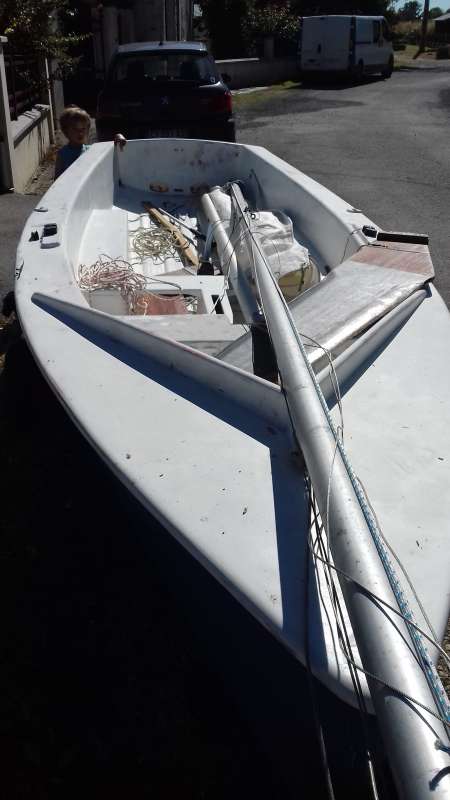

autre sujet j'ai ceci prés de chez moi
www.leboncoin.fr/nautisme/978215227.htm
si vous pouviez me dire de quel type de vaurien il s'agit ( je suppose bihoré )
est ce que ça peu valoir le coup ?
sur quel point je dois faire attention ?
sachant que sur mon "pirate" j'ai des voiles le rose un peu fatigué je me dit qu'a ce prix ça peut être intéressant
j'attends vos avis

Pour répondre à ta question : c'est une coque bihoré polyester avec ses qualités et défauts,c'est le même bateau que Yannick,le fameux ROSE sur lequel tu as navigué samedi.
Si tu es bricoleur,j'ai une coque saine que je donne,çà c'est fait.
Pour le reste,il faut vérifier la rigidité de la coque,essayer de savoir si ce bateau n'est pas restée l'air libre pendant 30 ans,pour la suite je vais essayé de te faire remonter tous les post consacrés à ce type de coque.

Vérifier le poids à la louche,si vous arrivez à le soulever à deux ? je pense que cette coque a été repeinte (trace de rouge),regarde dessous,ouvre les trappes des caissons,même pour 250 euro,tu peux vérifier certains points,je vais te donner mon numéro de portable afin que tu m'appels si t'as besoins et tiens nous au courant,pas de précipitation ;)

la personne m'a dit qu'il fallait repeindre l'intérieur et qu'il fournissait la peinture avec
je pense que je vais aller le voir samedi
yvon quand tu dis qu'il faut le soulever c'est pour voir quoi
qu'il est leger et qu'il n'a pas pris l'eau ou qu'il est lourd et qu'il n'y a plus de fond www.asvaurien.fr/media/kunena/emoticons/wink.png

Le soulever à deux, suppose qu'il ne dépassera pas le poids de 100 kg
Bien regarder l'état de la coque dessous,vérifier que cette coque n'a pas été traînée,rayures importantes.
Pas de réserve flotta à rajouter,t'as dû te tromper de post,nous parlions d'un vaurien AMC,un autre constructeur.
Repeindre,effectivement sur la photo,nous observons des traces de ponçage
250 euro justifiés pour un ensemble homogène pour une navigation dans un délai très court,je dirais mois d'Août,si tu considères que tu dois bosser dessus tout l'hivers,réfléchis bien,çà coûte cher tout çà!

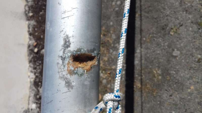

j ai été voir la bête
il a l'air correct en tout cas le prix l'est
il y a une petite réparation a faire sur le mat
est ce grave et comment je pourrais la réparer ?

Pour le mât, j'y mettrais une plaque de dural avec quatre rivets pour limiter la faiblesse à cet endroit.

Pour le mat,tu vas dans "Trucs et machins" sur le site et tu as la solution.

A cela, il faut pouvoir mettre un gréement qui se tienne... Visiblement, tu aurais déjà mis la main sur un jeu de voiles cohérent. C'est bien. Mais il faudra que le mat suive. Et dans le dernier cas que tu mentionnes, faire attention tout de même. Où se situe le trou exactement ? Car ce sera un sacré point de fragilité.
Tu peux voir ici comment réparer : www.asvaurien.fr/le-vaurien/trucs-et-machins/34-le-vaurien/truc-a-machins/77-reparation-dun-mat-metallique , mais cela restera une réparation de fortune quoiqu'il en soit.
