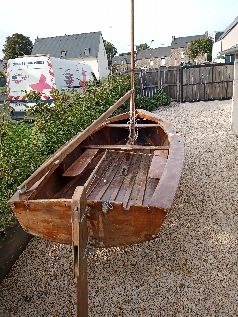

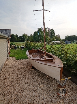

Voici les photos

Bienvenue à toi
Jolie base de travail , il est vrai que passer par un club c’est un plus .

C'est possible si l'historique du bateau est connu . Dans ton cas je ne pense pas , un numéro sur un spi ne donne aucune certitude . Le mieux et plus certain une plaque de conformité sur le tableau arrière . S'il n'y a pas des noms d'anciens propriétaire peuvent aider à le tracer . Si pas d'info il va faloir deviner le chantier , c'est faisable mais ça ne donne pas le numéro du bateau . Donne toujours le numéro de ton spi , c'est un début , même si ça ne risque pas d'aller très loin... L'important est de dire le chantier , donc photos les plus claire de l'intérieur de la coque . Le mieux c'est ce site : www.zupimages.net/ . Tes photos au dessus sont très réduites et n'aident pas du tout à voir des détails

Beau bateau en effet. Pour l'identification avec un N° de voile c'est possible, encore faut il que ce numéro soit celui du bateau. N'y a t il pas une plaque vissée à l'intérieur du tableau arrière ? Ou des lettres et numéros gravés sur le côté gauche du puits de dérive? Si c'est le cas ce sera moins aléatoire qu'un N° sur un spi.

Les bloqueurs de foc sont des Plastimo , donc ils ont remplacés les anciens en céloron , le mat à été équipé pour le spi après la sortie du bateau , l'anneau de tangon est en plastique , donc pas d'époque .
A première vue j'aurai dis un Meulan , MAIS ! regardes sur le banc du puit ou sur le puit si il n'y a pas de gravé un FG , noyé sous le vernis ? De ce que tu dis il pourrait y avoir indice donnant à penser à un Guindé , mais sur tes photos je trouve que la qualité de fabrication ni les essences de bois n'est pas Guindé ...
Quand tu dis les sacs de voiles , ont un nom , tu as donc la GV et le foc ? + le spi ?
Pour l'instant je reste sur un Meulan BHV avec les voiles d'un autre bateau qui nous est connu :tongue:
