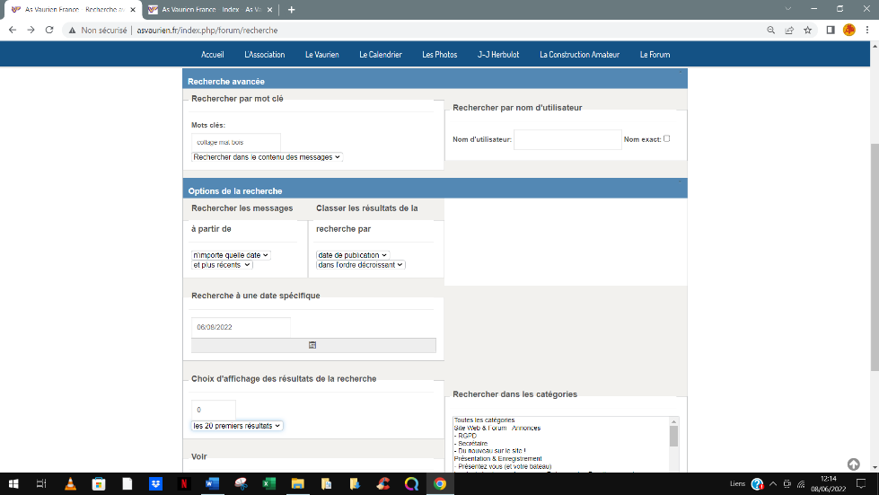

pour tous ,
Vous avez sur le site un moteur de de recherche .
Vous tappez vos recherche : collage mat bois , vous affinez : n'importe quelle date Et clic en bas , vous avez de quoi lire pour la soirée...
