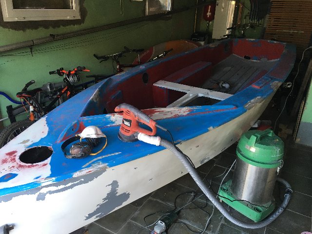

Bonjour de Belgique 19 Nov 2019 20:55 #55975
  • Benoit
  • Portrait de Benoit Auteur du sujet
  • Messages : 8

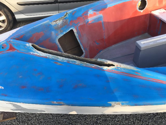

Bonjour à tous.
Après le ponçage, je découvre la couleur originale: Bleu. Malheuresement aussi beaucoup de mauvaises réparations sont
apparues !! Ok pour les longues soirées d'hivers :-)
A bientôt.

Ah oui quand même !
Acheter un Vaurien Bihore d'occasion en état de naviguer ne serait pas forcément revenu plus cher que rénover celui-ci.
Bon courage pour la suite. Tu as un local chauffé pour la strat ?

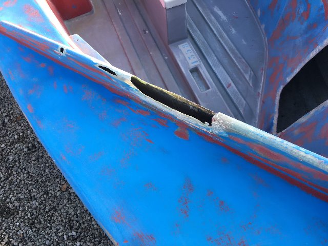

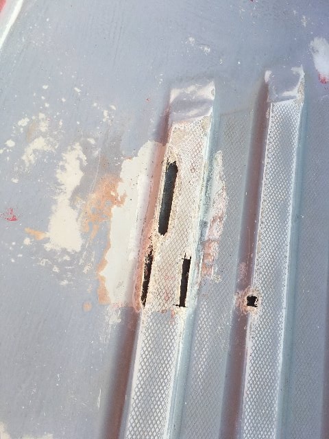

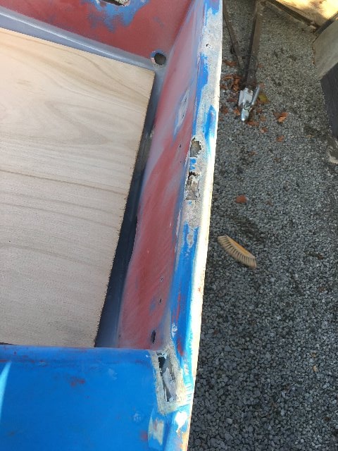

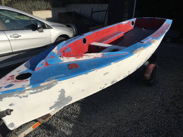

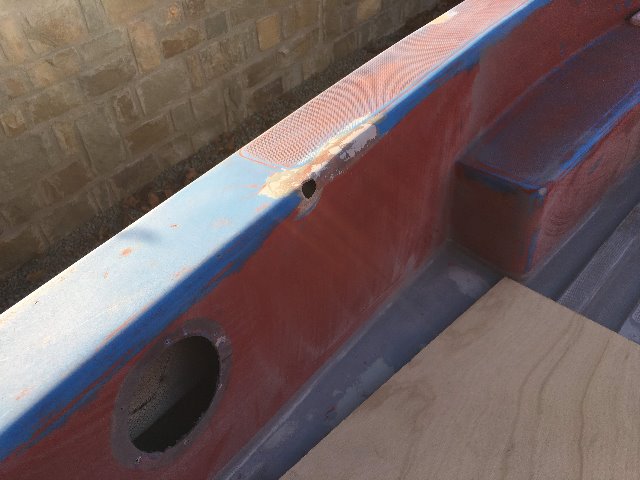

Bonsoir tout le monde,
me voiçi de retour après quelques semaines d'absence et de désespoir face à l'état de mon Vaurien :(
Mais comme à dit Alexendre, c'est l'esprit Vaurien ! Je n'abandonnerai pas ! Viré la voiture du garage pour avoir un local chauffé ;-) J'ai déjà reboucher les gros trous avec un système de mousse poly expansé, puis poncée et recouverte de toile polyestere. Le puis de dérive me pose un dilemme : suivant un tuto sur le forum c'est une source d'infiltration d'eau. Que faire:
La pièce jointe est absente ou indisponible
jointoyer avec du sika ou tout démonter et fabriquer un nouveau ? A votre avis ?
Bonjour de Belgique 08 Déc 2019 18:29 #56043
souvent c'est son - chapeau - qui laisse passer de l'eau il faut donc le faire sauter et le rejointer grassement au sika
Bonjour de Belgique 08 Déc 2019 19:37 #56044
  • Benoit
  • Messages : 8
ok, j'ai déjà essayé de le retirer mais il tient vraiment bien! Peut-être un test d'étanchéité avec un aspirateur inversé et de l'eau savonné ?

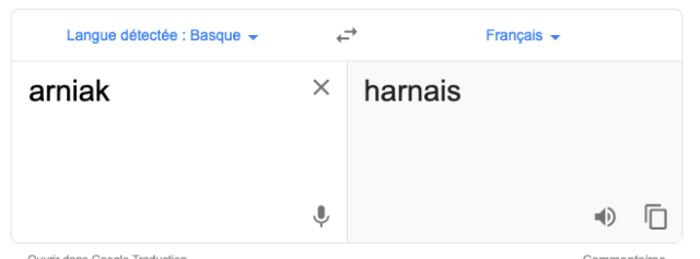

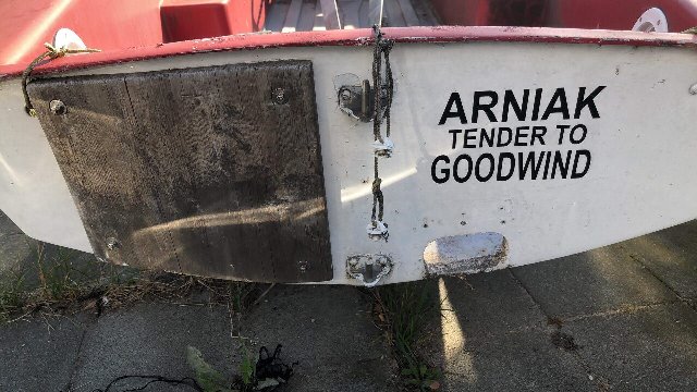

Autre question pour toi Patrice, sais-tu ce que veut dire ARNIAK ? Merci, Benoit
Bonjour de Belgique 09 Déc 2019 09:26 #56048
Pour le puits de dérive il faut étancher la partie entre le puits de dérive lui même et son "chapeau" , par l'intérieur avec de la choucroute ou un mastic polyuréthane.
Bonjour de Belgique 09 Déc 2019 18:30 #56050
Benoit écrit: ok, j'ai déjà essayé de le retirer mais il tient vraiment bien! Peut-être un test d'étanchéité avec un aspirateur inversé et de l'eau savonné ?
Non Benoît je ne sais pas du tout ce que veut dire ce mot …
Le chapeau est souvent fixé avec de gros cordons de résine mais la résine est mal répartie . donc pas très étanche il est préférable alors d'essayer de colmater en préventif avec un joint mastic de qualité , genre Sika...11FC ,

Pour le nom de ton bateau peut être s'agit il des premières lettres des prénoms des enfants de l'ancien propriétaire.
Bonjour de Belgique 12 Déc 2019 21:48 #56065
.. AR niak en Breton, voudrait peut être dire tout simplement La Niaque ! :tongue:
Bonjour de Belgique 13 Déc 2019 14:34 #56067
  • Benoit
  • Messages : 8
lmo écrit: .. AR niak en Breton, voudrait peut être dire tout simplement La Niaque ! :tongue:
En fait je sais pas très bien ce que ça veut, mais j'aime bien ce nom ARNIAK.
Monsieur Google a trouvé une origine Basque ??? :hb: :blink:
