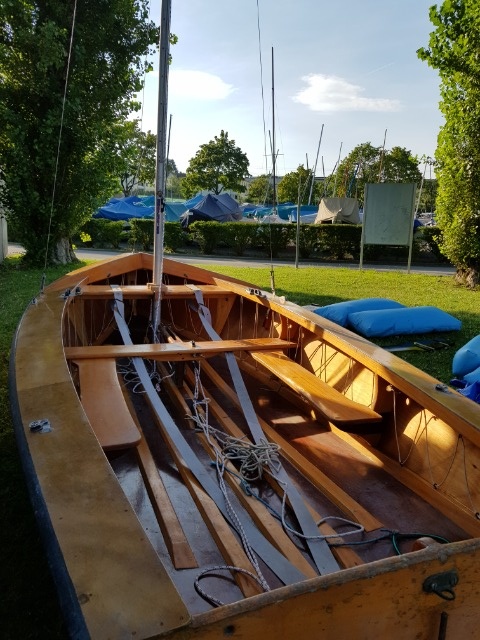

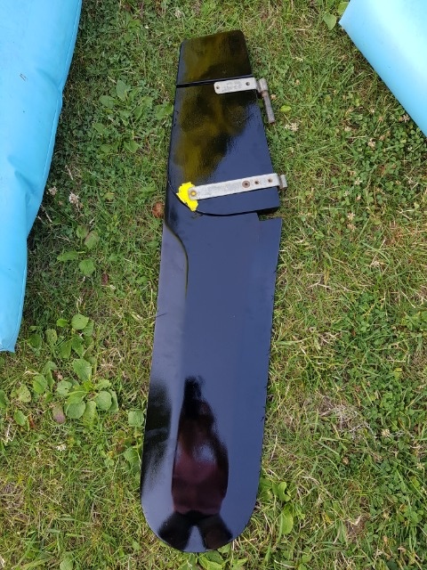

Bonjour tout le monde

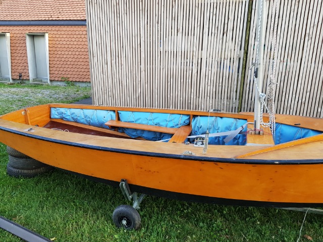

@tibleu: la tête de safran étant en bois, elle avait une fissure long de 20 cm environ de chaque ôté. Elle a été refaite à neuf complêtement, et en même temps, ils ont poncé et revernis le bas. - en noir, quelle idée :( mafois, c'est fait, c'était un malentendu, si jamais je reponcerai cet hiver... mais au moins j'ai un safran :) (voir photo ci-dessous). Pour les armatures, mon partenaire a réussi à les redresser, je pourrais donc les monter ce week-end :) pour la galvanisation, ça sera pour l'autome :)
@philippe: merci pour cette idée! j'ai déjà songé à quelque chose similaire mais en néoprène très fin dans le but de protéger aussi les flotas contre des trous.
Pour le lac de Zoug et le Club de voile dont je fais partie, le SCC: le club organise chaque année le barrique cup. cet évènement a lieu autour du premier août, jour de la fête nationale en suisse. La régatte est réservée aux bâteaux en bois, vieux de 40 ans et plus. il y a des photos sur le lien suivant: www.flickr.com/photos/14419338@N08/sets/72157699466423604/. S'il y a d'ceux d'entre vous qui aimerais participer, n'hesitez pas à me le faire savoir! Mais je n'y serai pas encore cette année, car nous avions déjà prévu d'autres activités avant que je reçoive le bâteau :)
@lmo, pas de souci, je me souis fait bouffer par une balaine une fois, puis recraché car trop indigeste ;) et voilà encore des photos du travail en cours. Le verins s'écaille d'ici et là (mais tout comme moi, il n'a plus de 20 ans, mais contrairement à moi, il aura un "refit" cet automne ;))

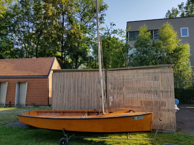

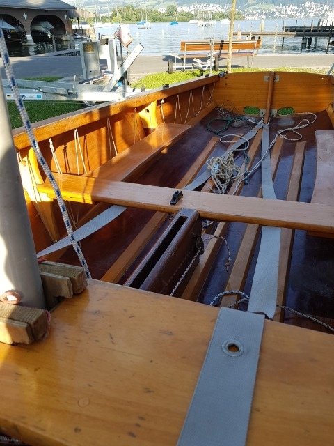

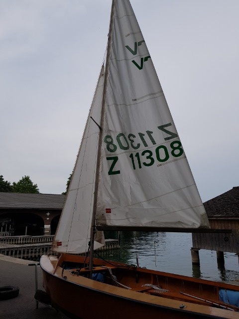

De retour du lac de Thun, je me suis remis à l'oeuvre :)
Monté la grande voile et la foc, installé les écoutes et les drisses, halbas en place :)
Un jour viendra! 27 Juil 2019 23:00 #55345
Vivement qu'il soit à l'eau ;)
Quel voilier l'autre photo ?
Sinon, le Niesen est toujours à sa place :lol:
Bon vent

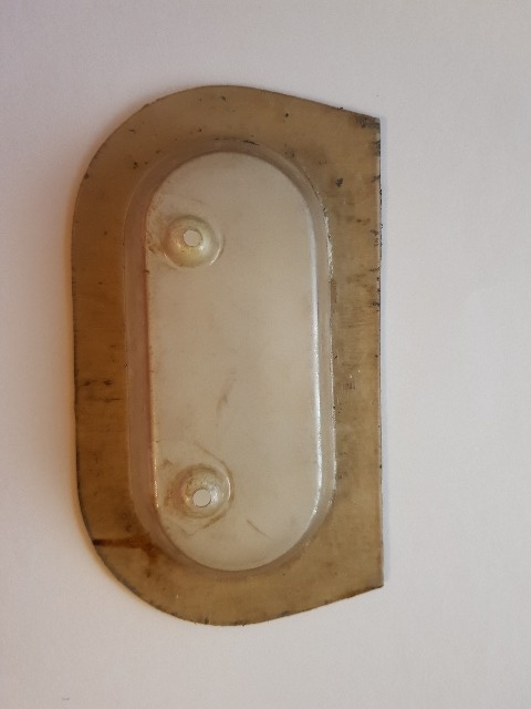

Bonsoir tout le monde.
Question:
Les bouchains (j'espère que ce soit le bon mot) de mon V avait été couvert de néoprène et fixé au bâteau avec une petite barre métallique. Après 30 ans, le néoprène a lâché. Je l'ai enlevé du plastique. Est-ce que je ponce le plastique ou est-ce que j'utilise du solvent pour enlever des restes de colle ancienne? Ou encore, est-ce que je peux juste utiliser de la colle par dessus?
Est-ce que quelqu'un a une idée du genre de plastique il pourrait s'agir et de quelle colle utiliser pour recoller un nouveau néoprène?
Merci d'avance!

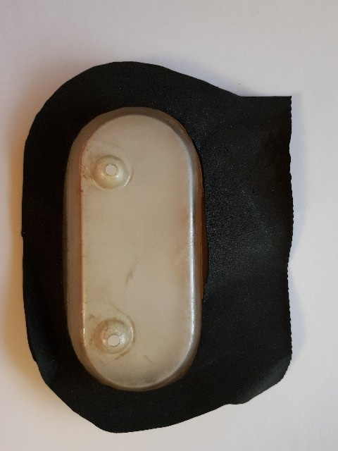

Voilà encore des photos du bouchain:
Un jour viendra! 31 Juil 2019 07:48 #55360
Bonjour ,
Il s'agit d'une trappe du tableau arrière . Elle sert à vider l'eau qui serait dans le bateau . L e bouchain n'est pas du tout cela .
Si l'ancien néoprène à tenu 30 ans , tu peux en remettre un bout pour le changer . Enlèves les traces d'ancienne colle avec du solvant , et recolles la nouvelle pièce avec de la colle néoprène . Tissus néoprène + colle néoprène = néoprène bien fixé .
PS une vielle combinaison (néoprène) te fournira tout le néoprène dont tu as besoin .

Merci Patrice!
Je savais à quoi ils servent ces pièces, et je connais le nom en allemand (Lenzklappen ;) ), mais de trouver le bon vocabulaire en français est parfois difficile.
Merci de tes conseils, j'avais peur que 1 le solvent rende cassant et de 2 que la colle pour néoprène n'adhère pas sur le plastic.
Pour le néoprène, au village, il y a un magasin qui vent du matériel de plongée ou j'ai pu obtenir un petit bout de néoprène de 3 mm d'épesseur :)
Un jour viendra! 31 Juil 2019 18:00 #55363
Bon , le collage néoprène c'est simple a faire .
Enlever les résidus de vielle colle avec gratoir et papier de verre.
Préparation du collage:
Pour le plastique ponçage fin pour rendre mat l'emplacement du collage.
Tout nettoyer les surfaces avec de l'acétone , pas de white spirit .
Pour le collage :
Pour étaler la colle , prend un pinceau plat , lui couper les poils a mis hauteur pour avoir un pinceau a poil dur.
Bien étaler la colle sur les deux partie a coller , pas de surépaisseur , puis tu laisse un peu sécher la colle , sont aspect doit être mât , presque sec au touché .
Colle les deux parties , attention , une fois assemblée tu ne peut pas faire glisser ou retirer , sinon c'est a recommencer depuis le début , donc bien poser du premier coup .
Bien appuyer sur les parties collé pour chasser les bulles d'air .
Tu peut nettoyer autour de ton collage l'excédent de colle avec un chiffon imbibé d 'acétone juste après avoir posé tes pièces .
Laisser sécher , et a l'eau .
Méthode utilisée avec de la colle de marque '' bostic''
Bon collage
Les utilisateur(s) suivant ont remercié: Vautour

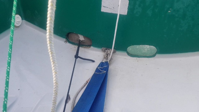

Bonjour, je joins ce post pour une question sur les trappes arrières. Voilà, hier en navigation la trappe qui tient fermée par un élastique (cf photo) s'est mise à prendre l'eau.... ça rentrait pas mal, et le fond de Lauranna s'emplissait assez vite ... mon épouse a paniqué, j'ai fait demi-tour et retendu l'élastique avant de repartir, plus une goutte ne passait. Mes questionnements sont les suivants: jusqu'où l'eau peut-elle monter sans nous mettre en danger ? Le V peut-il sombrer ? Je vais mettre un second élastique que je laisserai non tendu, mais prêt en cas de casse. . . Si il y a risque de couler (ce qui m'étonnerait, mais j'avais deux passagers à bord et ne souhaite pas les voir paniquer) [avez-vous une astuce pour sécuriser ce point ?
Merci et bon vent
Un jour viendra! 04 Aoû 2019 14:17 #55384
Salut, quelques remarques :
1) Si l'équipage s'avance assez, les trappes ne sont plus dans l'eau et même si elles venaient à fuir, l'eau ne rentre donc pas.
2) Un Vaurien peut se remplir presque complètement par la trappe. Le bateau est insubmersible grâce aux caissons, mais il sera difficile de revenir à terre s'il est rempli d'eau. Mieux vaut régler ce problème donc sans quoi cela peut devenir sérieux.
3) Un joint bien régulier et un élastique bien tendu sont suffisants en principe. A priori tu ne devrais plus avoir de soucis avec ce que tu as fait ? Si l'élastique était vieux et usé, il ne fait plus son office. Remplace le par un neuf.
Pour info certains choisissent de fermer ces trappes : soit proprement par une pièce de bois, soit par un morceau de scotch (grey tape). Mais quand le bateau est stocké sur le parc, l'eau ne s"évacue plus.

Merci beaucoup Thibault pour ta réponse rapide, claire et précise.
Le point 1 / effectivement, c'est un bon plan en cas de souci ;)
Le point 2 / Plutôt rassurant l'insubmersibilité grâce aux caissons ...
Le point 3 / et oui, dès que l'élastique a été retendu l'eau ne passait plus du tout. Je vais le changer par sécurité.
Je vais peut-être mettre du scotch en plus pour rassurer ma femme qui se voyait déjà au fond de la baie de Quiberon :lol: et l'enlever après la saison .....
