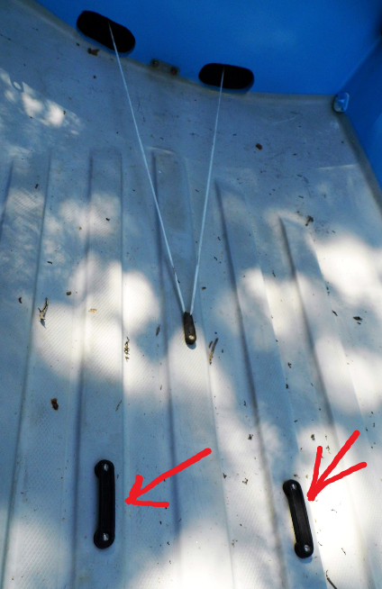

ci joint des photos pour savoir a quoi serve les sortes de barrette au fond.

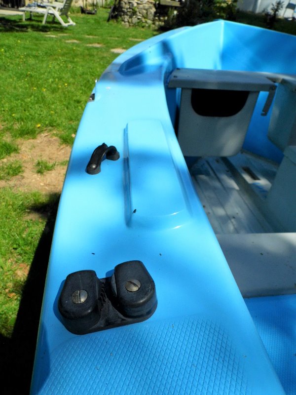

et en 2em les coinceurs sont t-il dans le bon sens ???.

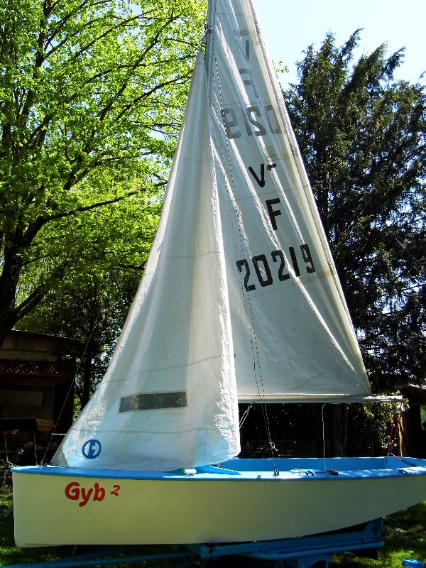

en 3em il y a pas de photos ,une poulie fixe et au dessus de celle pour monter la GV a quoi sert t'elle ??

À ta question 1,je ne vois pas de baguettes sur ta photo , si ce n'est que les surmoulage du fond de coque pour la rigidité ...ou les élastiques pour maintenir les trappes arrière fermées !!
Question 2, met un cordage dans le coinceurs et observe , pour moi il sont à l'envers voir fatigués.je ne suis pas habitué à cette configuration sur le plat bord ,mais un circuit d'écoute de foc ça reste simple en fonctionnement.
Question 3 , cette poulie fixe est elle en haut du mat ou au pied de mat ?. Un Vaurien est très simple en acastillage ,un réa de poulie en tête de mat pour la GV et c'est tout,pour hisser la GV tu tire vers le bas et tu tourne au taquet, point.
Si tu as d'autre poulie au pied de mat c'est que l'ancien propriétaire en à rajouter,soit pour un spi et son hale bas,soit pour un montage perso style balancine de bome ou autre.

ci photo des barrettes de fond de coque !!!
les coinceur sont sans doute a l'envers...
la poulie ce situe au dessus de celle pour monter le foc!!

Les barettes sont pour passer les sangles de rappel du barreur .
La poulie au dessus de celle du foc devait servir au palan de drisse de spi

Après re observations de tes photos , idem avec le grand sachem Patrice.
Oui les barrettes pour les sangles de rapels .

Jai remarqué que sur la plupart des vauriens une poulie ce situe au milieu de la bôme pas moi ?????

Oui , les barrettes noirs au fond sur tes photos sont là pour les sangles de rappel mais , fait attention , il arrive avec le temps qu elles ne soient plus très solides... et c est une histoire de sécurité car une sangle qui lâche quand on est au rappel ... danger ... Pour ce qui me concerne je les ai enlevées , re-bouché les trous et fixé mes sangles de rappel entre : le banc de nage au centre ( où j ai fixé aussi les filoirs et taquets de foc , c est plus efficace surtout en solo car les écoutes sont ainsi centrées ) et ; entre le bas du tableau arrière ( sur l arrière de l aiguillot bas de safran ).
Pour ce qui est de la poulie en milieu de bôme , il s agit très souvent du système de réglage de la bordure de ta GV ( je pourrais mieux répondre avec une photo ) mais on peut également faire passer l écoute de GV qui arrive de l arrière de la bôme et te revient ensuite directement en main ( et , comme déjà indiqué , écoute en main et jamais sur un taquet pour pouvoir être réactif et pouvoir choquer quand il faut ... )

Si on se réfère aux photos que tu as mises, les filoirs sont correctement posés.
Plus curieuse est la position des taquets qui devraient être sur les bossages présents sur les plat-bords. Logiquement dans l'alignement des filoirs.
Je ne comprends pas bien leur position actuelle. Éventuellement pour le spi ??? Mais dans ce cas où sont les taquets de focs ? Ou alors pour le foc dans le cadre d'une utilisation en solo. Mais, c'est un peu tordu tout de même.
nouveau venu 02 Mai 2018 19:12 #52682

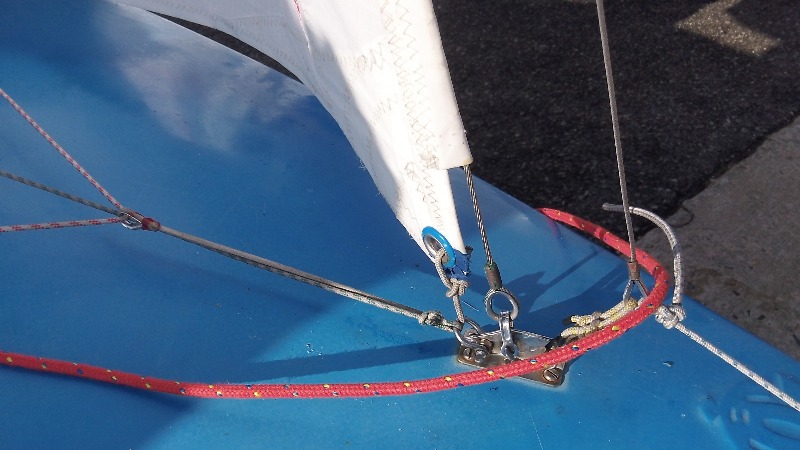

Ce bateau était sans doute équipé pour un spi ! Vue le nombre de poulie en pied de mat et deux taquets coinceurs sur le puit de derive.
En arrière des coinceurs ( mise à l'envers si coinceurs pour le foc) il y a comme des filoirs plats !!
Utilisation du foc sans coinceurs ???
Démonte les coinceurs et replace les sur le bosselage du plat bord , il te serviront pour l'écoute de foc.

Bien vu Philippe,
Donc vu le sens des taquets et les filoirs d’écoutes de spi présents, on a la réponses concernant l'équipements du spi.

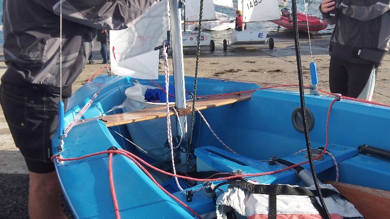

Yves,voici les différents réglages, réalisés sur ce type de coque par un de nos camarades de Quiberon
