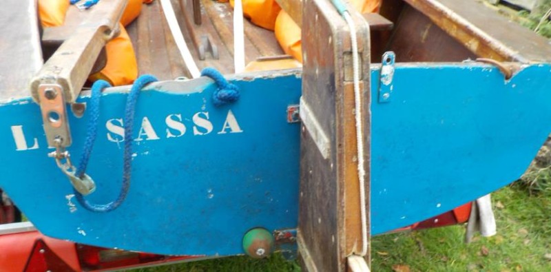

je me permet de continuer avec mes questions diverses (de novice) dans ce post.
> que pensez-vous d'appliquer sur la coque, après ponçage et avant peinture/vernis, un produit de ce genre wood impreg histoire de protéger le bois (et l'étanchéité des liaisons ?)
> LA question du novice : sur mon tableau arrière il y a 3 troues. Il y en a un qui sert pour l'écoute de grand voile mais à quoi servent les 2 les plus à l'extérieur ?
Merci :)

2) Les trous, trous.
En fait, tu as 2 possibilités pour l'écoute de GV :
- En utilisant le trou + patte au plus près du safran
- En utilisant les 2 trous extérieurs --> en fait pour l'usage dans la brise
Vaurien Meulan 5906 11 Jan 2018 17:10 #52045
