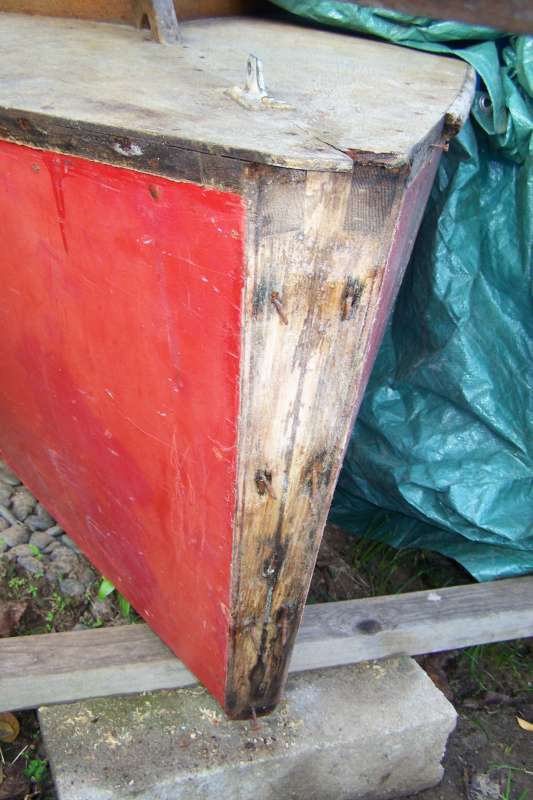

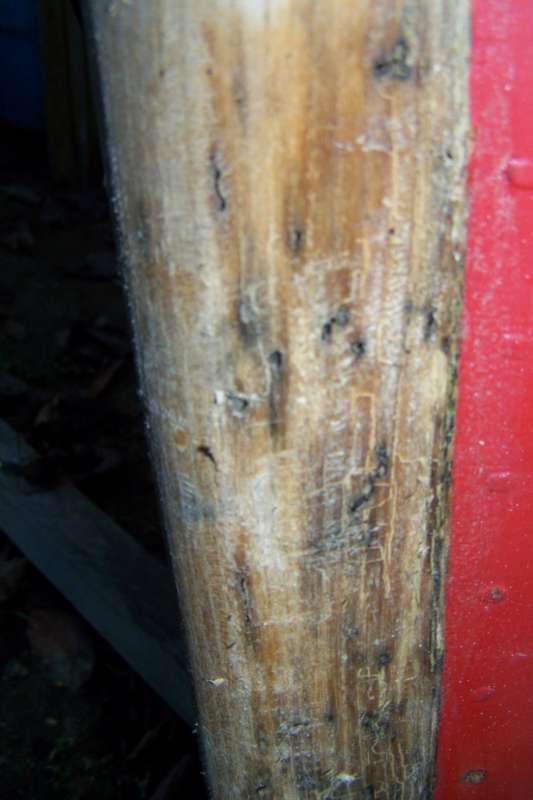

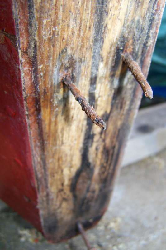

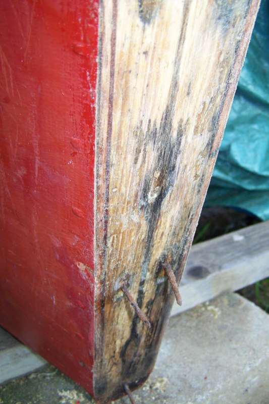

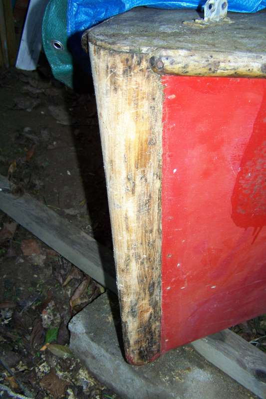

Bonjour
merci beaucoup pour votre aide.

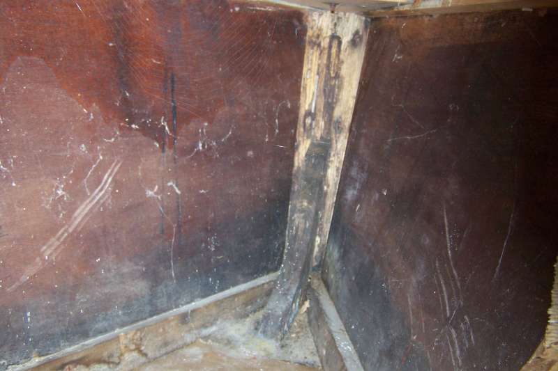

ci joint quelques photos , qui renforce mes doutes quant a la piéces de bois interieur

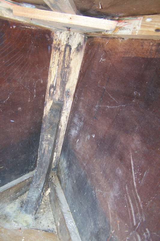

Voici une fois le nez écarté.
Allo docteur
est ce que c'est grave ?
le bois semble taché, mais le tournevis ne rentre pas.....
Presque nouveau vaurien 02 Déc 2015 11:26 #44041
Pour moi c'est sauvable. Tu coupes les pointes ras et tu poses une nouvelle fausse étrave par collage colle époxy chargée après avoir bien nettoyé la surface.Par l'intérieur et par sécurité je ferai un joint congé bordé- étrave .Pas facile d'accès mais faisable .Si tu montes dans le bateau pour accéder poses des planches à plat pour augmenter la surface de portée.
Presque nouveau vaurien 02 Déc 2015 11:47 #44042
wontola écrit: En général le pont est collé sur l'étrave et la fausse étrave .Cette cadène fixée entre les deux c'est du costaud.
C'est pas un Vaurien René
Pour les pointes si possible éviter de laisser du fer qui rouille dans le bois
les couper à 1cm et essayer de les rentrer pour les sortir à la tenaille par l'intérieur .
Gaver le bois de la fausse étrave avec de la résine époxy diluée au white à 50% pour le consolider .
Presque nouveau vaurien 02 Déc 2015 14:48 #44047
J'avais la même sur mon CoinCoin Aubin. C'est sur que pour un V c'est pas à la jauge. Au fait c'est quoi?
Presque nouveau vaurien 02 Déc 2015 17:07 #44048
Pour répondre à René l'étrave sur les photos de Patrice est celle d'un Mousse, pour le collage de la nouvelle contre étrave nul besoin de charger l'époxy la surface du bois ayant l'air en bon état, pour travailler à l'intérieur du bateau mieux vaut le mettre à l'envers sur des tréteaux plutôt que de monter dans le bateau.
