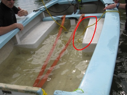

Help ! Je sollicite des conseils et avis d'experts !
Avant l'été, je me suis lancé dans la réparation de petites fissures et points de faiblesses sur les bancs de mon Vaurien (Spair Marine polyester de 1969). J'ai repris les fissures avec de la fibre de verre + gel coat. L'objectif était de reprendre les fissures et surtout de "consolider" le banc (tribord) sur sa partie supérieure car sa relative souplesse ne semblait pas très "résistante". or, le week-end dernier, lors d'"un virement de bord un peu sportif, j'ai repris appui sur le bord supérieur du banc et... cela a de nouveau craqué !
J'avais envisagé de coller une plaque de CP marine sur le banc mais, sur l'avis de certains d'entre vous (Alexandre, Thibault., Patrice..) je n'avais pas retenu cette option car de l'eau se serait probablement "glissé" sous la plaque et se serait rapidement abîmée. De même, l'option qui consistait à renforcer le banc en passant par l'intérieur a été abandonnée : difficulté d'accès, problème de "matériau" de flottabilité à enlever, complexité du dispositif de renfort...
J'ai une nouvelle idée que je soumets à votre avis. A l'évidence, le renforcement (fibre) par l'extérieur est trop fragile et empêche, par sa fragilité, de s'asseoir sur le banc sous peine de le fissurer, voire de le casser. Puis-je reprendre l'idée du renforcement par l'extérieur en collant sur le banc, non pas une plaque de CP mais une plaque de plastique en forme de L qui viendrait se coller, à la fois sur le dessus du banc et sur la paroi verticale. Le plastique serait moins sensible à l'eau, moins lourd, plus facile à coller sur le banc... pour le côté esthétique, je ferai évidemment la même chose sur le banc bâbord.
Qu'en pensez-vous ? Est-ce une bonne idée ? Avez-vous d'autres pistes ? Je suis évidemment preneur de tout avis/conseil/expertise...
Merci par avance à tous et belle journée,
Patrick

Pour être peut-être plus précis voici une photo. J'ai entouré en rouge l'endroit concerné qui avait déjà été réparé.
Ce que j'ai fait, avant l'été, sur le banc :
- ponçage du gel coat et de la fibre en surface,
- pose de deux couches de fibre en "L" (dessus, angle et 5/6 cm sur la paroi verticale de banc tribord)
- pose de deux/ couches de gel coat
Et dernièrement, comme expliqué, cela s'est de nouveau fissuré au niveau du gel coat et de la première couche de fibre. L'état du banc rend quasiment impossible son utilisation sous peine de dégrader la situation (en cassant et/ou enfonçant encore davantage le banc).
Mon idée serait donc de consolider le dessus, l'angle et la paroi verticale avec une pièce en forme de "L" avec un matériau à la fois solide, rigide et pas trop lourd... qui prendrait appui sur le dessus et le fond de la coque.
En espérant que cela soit plus clair et plus explicite, merci par avance pour vos retours/conseils/avis...
Belle journée,
Patrick
Un (vieux) rêve d'enfant... 11 Sep 2019 11:29 #55630
C'est le principal point faible des Spair Marine. Le sandwich avec une mousse dégradée avec le temps complique et rend aléatoire toute réparation.
A la réflexion, deux jolis bancs en bois vernis ajoutés sur le dessus du banc seraient peut être le plus simple et le plus esthétique.
Pour la fixation des bancs en bois j'aurais tendance à les boulonner sur le banc actuel (une trappe permet-elle de passer les mains à l'intérieur pour visser le boulon ? Si non, il faut créer une trappe, c'est rapide à faire). Bien étancher autour des boulons au Sika pour que l'eau ne rentre pas dans le caisson. Larges contreplaques au niveau de chaque boulon.
Les bancs en bois devront bien venir jusqu'au pourtour du banc actuel, et reposeront ainsi au droit des parois verticales des caissons.
Un (vieux) rêve d'enfant... 11 Sep 2019 14:48 #55635
Thibault, le problème avec les Spair c'est que les caissons sont intégralement emplis de mousse PU.
Un (vieux) rêve d'enfant... 11 Sep 2019 15:03 #55636
Non, pas tous. Les Spair Marine que j'ai vu et ausculté (deux .. ce n'est pas un échantillon très représentatif certes) n'avaient pas de mousse PU dans les caissons.
Si celui de Patrick a de la mousse, peut être faudra-t-il la retirer après avoir posé des trappes ? Elle doit être gorgée d'eau avec le temps et les inévitables petites infiltrations d'eau par les fissures.
Un (vieux) rêve d'enfant... 11 Sep 2019 18:06 #55637
Quitte a poser des trappes , pourquoi ne pas faire une réparation par l'intérieur ??
Confection d'une cornière sur un moule , et une fois sec , la glisser et la coller a l'intérieur avec de la résine.
