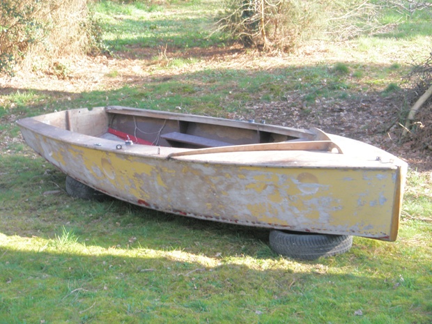

La vie tout seul ne me laisse que très peu de temps à la voile ! Le vaurien n'a pas bougé depuis presque dix ans mais j'ai entrepris de le restaurer pour un retour aux sources dans le nord Cotentin pour initier mon jeune fils aux plaisirs de la voile...en Vaurien.
Pour cette restauration j'ai tenu à conserver sa livrée d'origine soit l'intérieur et le pontage vernis; tandis que la coque restera couleur ivoire avec le fond bleu nuit. un liseré rouge tracé eu-dessus de la ligne de flottaison lui donne un petit peu plus d'élégance.
Mon seul soucis est que la fausse-quille semble pourrie car le bois(frêne) a noirci et la surface est souple. Je ne sais pas si cela se change facilement !

Les travaux avancent le ponçage intérieur est terminé mais en rinçant le tout avant vernis je suis un peu déçu du rendu que cela donne. Mais après-tout, il a 52 ans !! Quand j'en aurais les moyens, je ferais peut-être faire un sablage pour uniformiser le tout mais, est-ce vraiment nécessaire ? Le vernis ou la peinture ne sont, somme-toute, que destinés à protéger le bois !

Aaaaarrrrghhh !!!!
Surtout pas de sablage !!! Jamais sur du bois, encore moins sur du contreplaqué.
Le retour du vétéran 15 Juil 2016 13:53 #47411
L'herminette alors ?
Ok, je sors...

Concernant le sablage sur le bois t'évites,t'évites aussi tout les produits chimique :kissing:

pour le décapage :... peut être alors l'aérogommage... :cafe:
Le retour du vétéran 28 Juil 2016 11:42 #47643
En quoi consiste l'aérogommage ?
