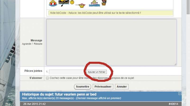

pourriez-vous m'indiquer la marche à suivre pour poster des photos?
futur vaurien penn ar bed 26 Avr 2015 21:57 #40615
En bas du cadre de réponse il y a ajouter un fichier puis insérer.

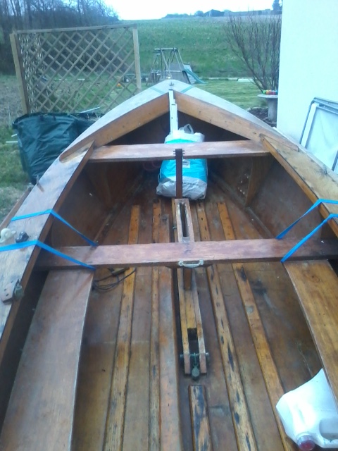

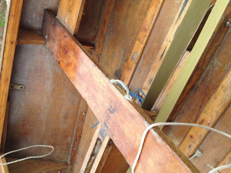

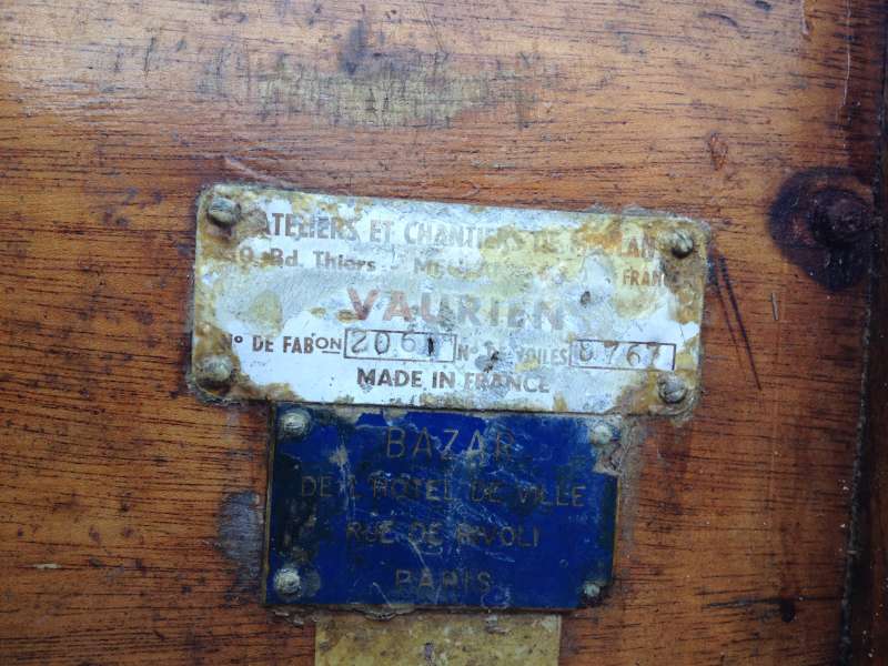

Pour changer de sujet,voici quelques photos du bateau
la plaque qui est un peu abimée
l'intérieur
petit montage a blanc avec la vieille voile
pouvez vous me dire a quoi sert cette espèce de poignées sur le banc central?
est-ce pour faire un montage des sangles différent de celui que j'ai fait(autre sorte de poignée devant le puit de dérive)
futur vaurien penn ar bed 01 Mai 2015 21:37 #40682
Je sais pas.
Par contre la poulie y était ou c'est toi qui l'as mise?
futur vaurien penn ar bed 01 Mai 2015 21:42 #40683
  • crapon
  • Portrait de crapon Auteur du sujet
la poulie de la deuxième photo y était déjà;
je pense qu'elle sert de renvoie à l'écoute de GV.
futur vaurien penn ar bed 01 Mai 2015 21:56 #40684
C'est la 1ère fois que je vois une poignée à cet endroit.
Pour utiliser le Vaurien comme cabas pour faire son marché ???
Plus sérieux, la seule chose qu'on peut retrouver à cette place est, sur les anciennes coques, un taquet à tourner qui était utilisé pour l'écoute de foc.
Pour fixer les sangles ? Pourquoi pas. Ce ne serait pas absurde, même si pas optimum au niveau de la position.
futur vaurien penn ar bed 01 Mai 2015 22:49 #40685
Et tu vas sortir avec ces écrous rouillés sans les changer ? fémelots ou aiguillots ? traversant le puit ? sur les cadènes de haubans ?
faudra repasser à la case travaux d'ici peu je crois
futur vaurien penn ar bed 01 Mai 2015 23:03 #40686
100% avec Patrice
N'hésite pas à remplacer tous les écous importants: ceux de ferrure d'étai et de cadènes en priorité.
Ca peut tout simplement sauver un mât voir plus.
C'est le genre d'info qui vaut de l'or (et un remerciement à Patrice oeil de lynx)
