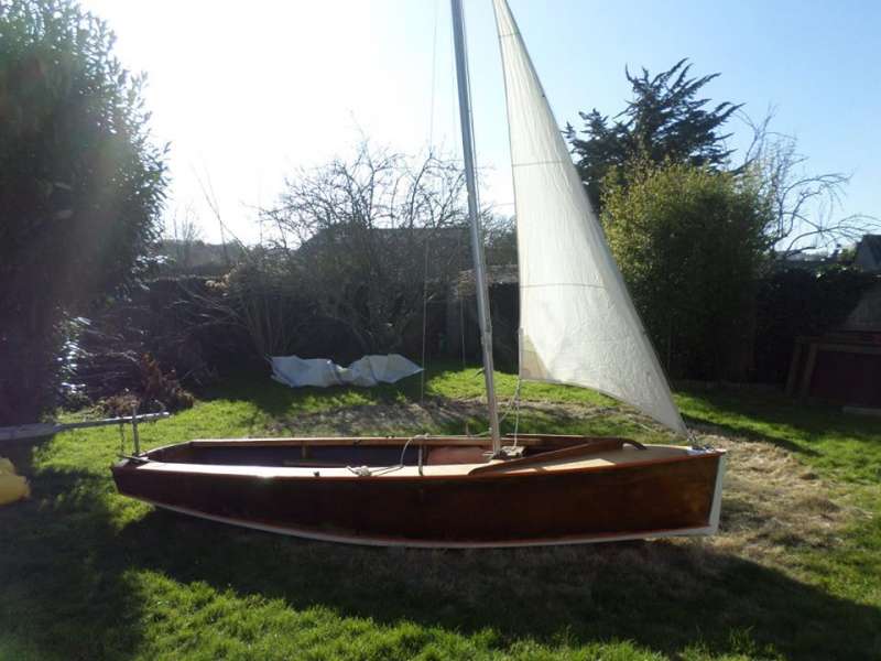

Bonjour
Je viens d'acquérir un vaurien, le 20498 si j'en crois le n° des voiles Le Rose, ce qui semble bien correspondre à la base de données: construction Guindé de 1968, foc à draille métallique mais encore avec des mousquetons. J'ai avec deux mâts Ermat, mais je compte lui refaire un mât en bois. Voilier-gréeur de métier, je compte aussi lui faire un gréement houari classique pour la balade:

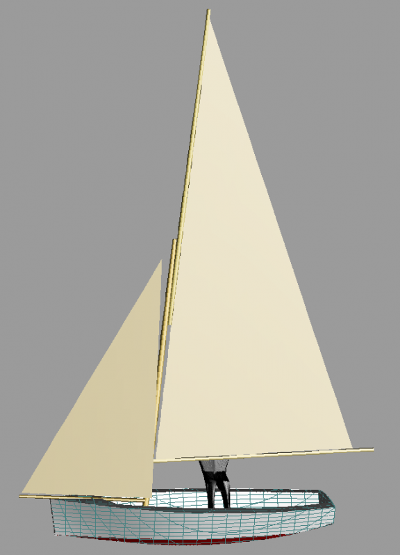

Je compte bien sûr conserver le gréement classique de mon Vaurien et garder la possibilité d'être en tous points conforme à la jauge dans la version "standard" du bateau; néanmoins j'aime beaucoup adapter un bateau à mes besoins:
-j'ai pris du poids depuis mes années de de moniteur de voile sur Vaurien, il me faut donc un bateau bien toilé.
-Les régates auxquelles je participe sont pour l'essentiel les fêtes maritimes de Ploumanac'h, la jauge Cancalaise qui y est appliquée ne tient compte que du gréement pour la catégorie et de la longueur pour le temps compensé, ce qui exclut le gréement marconi (ou bermudien selon le puriste qu'on a en face de soi).
-Pour terminer, j'aime beaucoup l'idée d'un gréement simple, dont tous les espars tiennent dans la coque, c'est un point fort du Mirror Dinghy britannique.
Je trouve que l'adoption du nouveau gréement du Vaurien est une très bonne idée pour la série, mon gréement n'est qu'une déclinaison supplémentaire pour ajouter une corde à l'arc de ce merveilleux petit bateau

Bon,ben rien d'autre à ajouter,envoie nous une photo à l'occasion,que l'on puisse admirer ton oeuvre....bonne journée Ronan

il s'agit de faire deux gréements:
- conserver le gréement classique et une coque en tous points conforme pour les éventuelles régates et les navigations solo dans la brise
- un gréement houari pour le fun et le double

ça dépend de la hauteur du centre de voilure, tout aussi importante que la surface pour la raideur à la toile. Comme le gréement est assez étalé en longueur et que la prise de ris n'est pas un gros mot, on peut aller vers 13 m2 sous génois et gv haute par petit temps. À 10 nœuds en double ou dès que le vent se lève en solo on passe au foc, puis on prend un ris, voir deux dans la GV, et un ris dans le foc. Ce gréement aura un rendement catastrophique au près serré, par contre, pour jouer dans les courants de l'archipel de Bréhat, je le pense bien adapté

Un beau Guindé de 1968 mériterait d'être entièrement et uniquement dans sa configuration d'origine

Ps : Ce Guindé a t'il un N° de gravé sur le puit ?

Question à Ronan, au-delà des explications que tu fournis, quels sont les avantages d'un gréement HOUARI ? Bon OK, tu rajoutes de la surface de voile, mais tu dis toi-même que la performance au près sera altérée. Qu'en est-il également du risque d'avoir un gréement assez lourd, notamment dans le haut ?

Une fois les réserves d'usage effectuée, le projet me parait respectueux du bateau si tu conserve le gréement d origine et que les modifs apportées sont facilement réversible, ce qui semble être le cas.
(dans mon esprit c est pas pire que utiliser le vaurien en barque a moteur!)
Par contre en solo on est vite en surpuissance avec le gréement de base. Avec 13m2 ca sera challenging!
Dans tous les cas, n'oublie pas les réserves de flottabilité ;)

Même si je suis dans le même état d'esprit que Patrice,je suis curieux de voir,comment tu vas pouvoir faire supporter cet ensemble à la coque,sachant que tu risque de passer à travers,lorsque je compare les contraintes infligés à certaines de vieilles coques bois ou plastiques avec notre nouveau jeu de voiles ,j'ai hâte de voir çà.

Soyez pas parano la coque si en bon état sera largement capable de supporter 13m2 a 10 noeuds..

- je cherchais un dériveur simple et rustique pour que ma femme se perfectionne en voile, le Vaurien est le meilleur des bateaux-écoles, c'est pourquoi j'en ai cherché un.
- À mon avis, le vaurien comme tout dériveur a un poids d'équipage idéal, que je situerai autour de 120 kg, nous sommes plus prés de 140, la très grande raideur du bateau permet d'augmenter la toile pour que le bateau reste vivant dans les calmes, ce qui pour moi est très important pour naviguer en sécurité dans une zone où les courants sont très forts.
- La possibilité de remorquer ce dériveur derrière notre Aquila est séduisante. En adoptant un gréement "houari militaire" on peut ranger tous les espars dans le bateau.
-je ne connais de flottille de Vauriens active sur Paimpol, je devrais donc naviguer seul la plupart du temps, le respect de la monotypie, mal adaptée aux conditions de navigation locales et au gabarit de l'équipage présente peu d'intérêt.
Ces raisons m'ont amené à chercher un Vaurien, le fait de trouver un Guindé en relativement bon état m'incite à garder la possibilité de naviguer sur le bateau dans son état de neuvage mais j'insiste sur le bien fondé de mes choix pour mon programme de navigation. j'aurai pu m'intéresser au nouveau gréement conforme à la jauge, mais un tel gréement impose à mon avis de fortes contraintes à une coque qui n'est pas neuve, contrairement à un gréement très souple, au centre de voilure bas, imposant peu de compression, un peu à la manière d'un Moth ou d'un Finn.
Alexandre, le gréement sera sans doute plus lourd que le standard, mais le centre de gravité sera plus bas, sa souplesse et l'excellent amortissement du tangage de la carène devrait permettre de supporter ce surpoids.

Sur le puits il est gravé: "F6 105 R" pour autant que je puisse le lire
