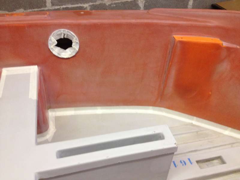

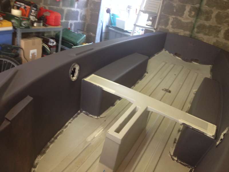

Merci Alexandre.
Mais même si cela ne se voit pas sur la photo, j'en ai utilisé.

As-tu vérifié l’étanchéité de la liaison banc central et puits de dérive ? il suffit simplement que tu passes ta main dessous le bancs central pour vérifier si le collage est toujours bon.
As-tu fait un test à l'air de ta coque ? j'ai fait un trou dans le tableau arrière et j'ai mis mon aspirateur d'atelier en mode soufflerie et c'est comme çà que j'ai pu constater des fuites aussi.
C'est pas pour te faire peur,mais j'ai la même coque que toi :cafe:
Sinon la couleur est belle :specool:

Merci Yvon pour ces astuces que je ne connaissais pas. Pour la liaison bancs-puit de dérive, c'est la seul partie que je n'est pu démonter. J'avais dévissé les 4 grosses vis mais même en tirant sur le banc( par le dessus) rien ne venait.Pour l'astuce des fuites d'air, je vais emprunter à mon père son souffleur pour feuilles mortes, mais au lieux de faire un trou dans le tableau arrière je préfèrerais souffler par une des 2 nables à l'arrière. Qu'en pense tu? Pour la couleur grise de la coque, j'ai utilisé de la peinture façade, faute de budget.Sinon ton Vaurien est aussi un Bihoré mais quand je vais sur mon profil, on me met que c'est un craff (en bois je crois) qui correspond bien au numéro de la base de donnée du site. Mon numéro 1617 était juste écrit (peint en bleu) à l'avant du puit de dérive.
