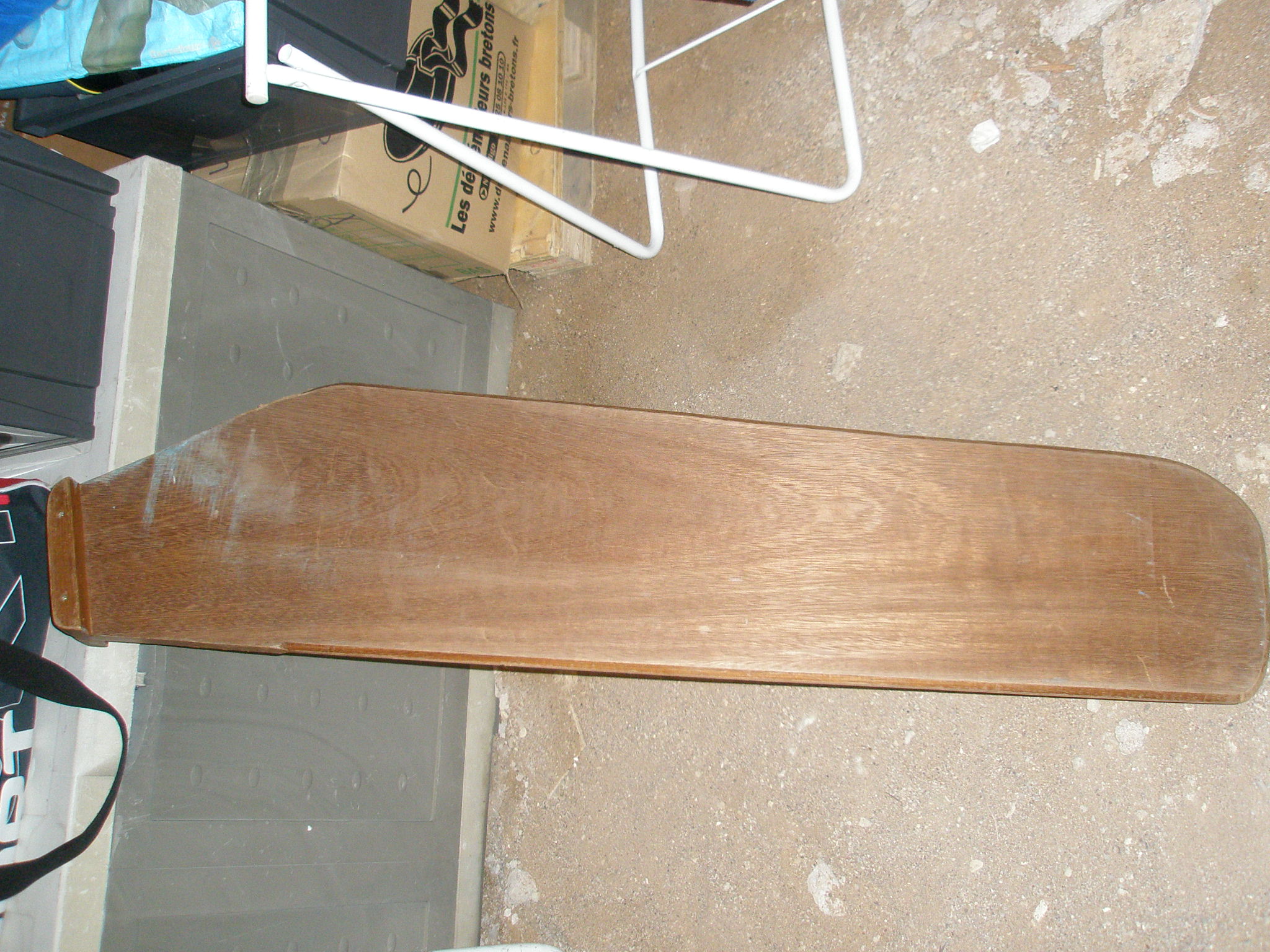

Fichier attaché :
Nom du fichier : vaurien.jpg
Taille du ficher :616 ko
Merci de l'info et bravo pour le sens de l'observation. Je vais remettre le safran à l'endroit pendant la trève hivernale.
Sans vouloir abuser, je souhaiterais solliciter vos connaissances et votre expertise. En effet, c'est le propriétaire précédent qui a changé le safran et la dérive. Pour cette dernière, il m'a dit qu'il l'a faite lui même. Hors,en naviguant, lorsque le bateau prend de la vitesse, la dérive se met à vibrer. Il semble que ce phénomène n'arrive qu'à certaines allures.
Cela ressemble aux vibrations que l'on peut avoir en voiture, lorsqu'un pneu est mal équilibré.
J'ai un peu réfléchi sur le sujet, et j'ai trois pistes de réflections:
- La dérive (en bois) est mal taillée (?) ce qui fait qu'elle n'a pas la même courbe de chaque coté de l'axe, ce qui entraine des perturbations puis des vibrations.
- La dérive n'est pas maintenue: il faut peut-être la brider
- Il n'y a pas de lèvres sur le puit de dérive: il faut peut-être en mettre.
Si quelqu'un connais le phénomène et à une idée, je suis preneur.
Re: Recherche d'info 03 Jan 2012 11:37 #20219
il faut caler la dérive latéralement , en collant/vissant des cales d'égale epaisseur de chaque coté de celle ci , fibre , bois , plastique , mais pas de caoutchou qui frene la desente/remontée
Re: Recherche d'info 03 Jan 2012 11:52 #20222
C'est un phénomène courant, bien connu, et peu apprécié des régatiers (ça freine).
Les trois pistes que tu cites sont les bonnes.
Tu peux commencer par :
1- caler la dérive dans le puit, par exemple au moyen de bande de téflon autocollante ou de scotch (ou de n'importe quoi d'autre) collées sur les joues de la dérive ou l'intérieur du puit.
2- mettre des lèvres de dérive (des lèvres à coller, pas celle à visser qui obligent à faire des trous...)
Sur la dérive il est peu probable qu'elle soit mal taillée car c'est très basique une dérive de vaurien. Ou alors elle est vrillée, mais c'est facile à vérifier à l'oeil.

stephane85 écrit:
en principe sur les Bihorés (comme beaucoup de dériveur) c'est sous le puit de dérive qu'il faut fixer les lévres il y a méme des "encoches" pour cela
bonne réparation et future nav'
Re: Recherche d'info 04 Jan 2012 21:13 #20246
justement parlons en de ces maudites encoches :ermm: nettoies les biens et surtout rebouches les trous des anciennes vis,car j'ai pris l'eau par là :sick: perso,j'ai jamais remis de lèvres,par contre je pense coller un profil fixe à la place,qui aura pour avantage de caler la dérive...mais là je pense que Thibault va intervenir :whist:

est ce que tu n'a pas de remontées d'eau par le puit aussi sans lévres de dérive ?
je te parle d'expérience car c'est ce qu'il m'arrivait sur mon ancien 420 qui en été dépourvu ...mais il est vrai que c'etait une dérive "basculante" et non pas "sabre" et que le puit de dérive est beaucoup plus long !
