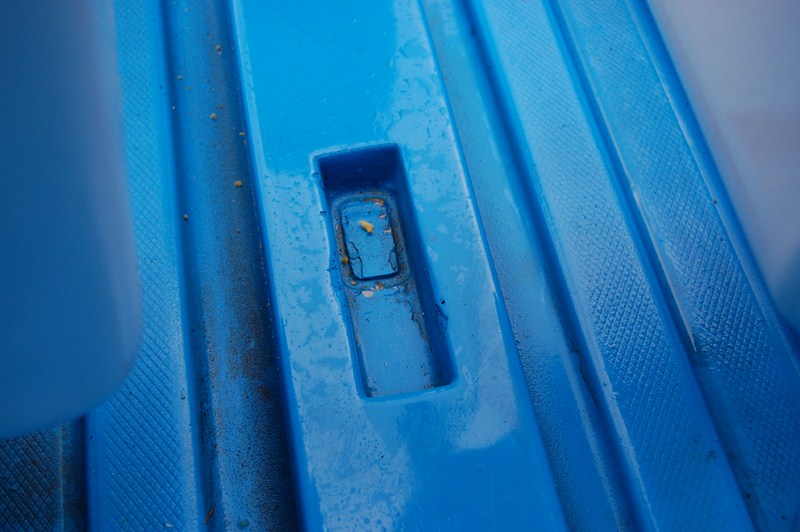

Et bien oui justement il y a tout ça à voir ... du coup j'ai quelques question ...
- Pour le point d'écoute je viens de regarder. En fait il faudrait que je fasse ce que l'on a vu ensemble sur ce post ... j'ai pas mal de billes grâce à vous !
- Pour le mât, oui je me disais bien que c'était bizarre qu'il y ait autant de jeu. Il faudrait que je me confectionne des cales. Par contre au niveau du pied de mât ... ça se passe comment ? Le mât est juste posé dans l'endroit prévu à cet effet et le reste du tour est joué par les haubans et l'étai ?
- Pour les sangles de rappel ... je ne sais pas bien comment les fixer. J'imagine que les petites pièces en plastiques ne sont pas là pour rien, mais par contre pour l'autre bout (à l'avant du bateau) je ne sais trop comment faire.
- Autre chose, le font du V n'est pas plat, à votre avis est-ce que cette forme est donnée à l'aide de tasseaux, autrement dit, c'est petites parties de plastique noire, comment sont-elles fixées ?
Raahh lala j'en ai des choses à apprendre !
Merci de votre coup de main !

Quelques éléments de réponses :
Mat :
Au niveau du pied de mat : Le mat est juste posé. Généralement il ne bouge pas, mais si il a tendance à trop glisser d'avant en arrière, tu peux mettre devant le mat et derrière deux petites cales pour le maintenir centré.
Au niveau de l'étambrai : Il ne faut pas qu'il y ait trop de jeu en latéral.
N'hésite pas à consulter les trucs et machin du site ; il y a une cale "ideale"
www.asvaurien.fr/le-vaurien/trucs-et-machins/59-caled-e-mat.html
En longitudinal, une fois que le bateau est tout grée, on complète le calage à l'avant par des petites cales en CP de 5 à 10mm.
Sangles de rappel :
Comme pour l'écoute de GV, tout est possible. Il y a des trucs là dessus dans les trucs et machin du site.
Je crois que sur ces bihoré il y a deux sangles (une de chaque côté) : elles sont fixées sur le tableau arrière, font un tour mort autour du banc central, puis soit s'arretent là (fixation par deux vis sur le banc central après le tour mort), soit continuent et vont se fixer près du pied de mat.
Pour les petites pièces noires au fond du bateau : un bout de 10-15cm fait le tour de la sangle et se fixe sur cette pièce noire : ça évite que la sangle ne monte trop haut quand tu es au rappel.
PS : j'ai rarement (même jamais) vu de bihoré en si bel état. Il n'a jamais été repeint ?
