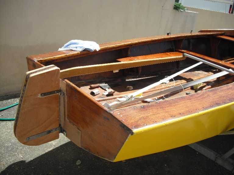

je sais pas si vous voyez la petite spatule sur la coque,et bien cette pièce métallique je dois la fixer sur la quille,mais le soucis,c'est que la dite quille est fatiguée et le bois ne tiendra pas les vis remisent dans les trous existants,et mon idée est de forer des trous plus grands à la place des trous des vis,et d'y insérer des chevilles de bois assez épaisses, coller à la PPU, pour y revisser la pièce métal.

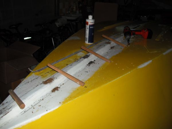

Pour en revenir à la fixation de ma protection de quille ,voici mon idée,et je pense que vous allez être d'accord avec moi....à suivre

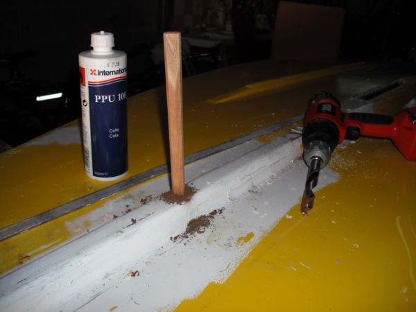

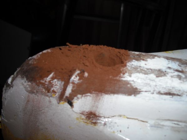

en perçant la quille avec un forêt à bois de 15, voici ce que je trouve,non!non!ce n'est pas du café :ermm:
Re: + K 22 JOURS 20 Mai 2011 21:10 #14441

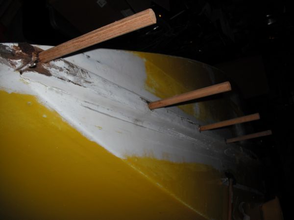

j'ai donc percé quatre trous dans la quille et j'ai collé à la PPU des chevilles de bois,qui vont me permettre demain après sciage,de fixer des vis à bois dedans et je pense que ce sera plus costaud,du moins pour la SDG
Re: + K 22 JOURS 20 Mai 2011 21:15 #14442

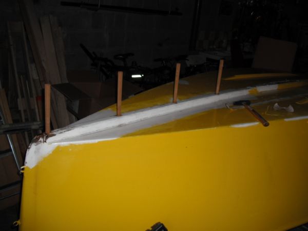

voici les quatre chevilles collées ;)
Re: + K 22 JOURS 20 Mai 2011 21:16 #14443
vue différente du boulot de "Jojo la bricole"

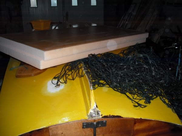

ensuite demain ,je m'attaque aux réserves de flottabilité,et comme je suis plutôt limite de ce côté là,j'ai récupéré un vieux filet de pêche sur une plage du finistère qui va me permettre de bloquer le pain de mousse qui sera posé dans le nez de la coque
