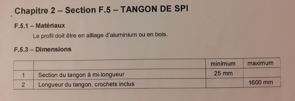

avant de couper dans le beau tangon en bois d'époque et comme Alexandre a toujours son mètre avec lui :ermm:

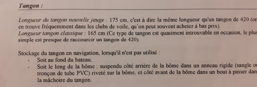

dois-je me fier à la jauge (bonne version ?)
ou à la notice de Thibault le spi facile
Dimensions tangon spi ancienne jauge 15 Nov 2022 09:01 #60377
Bonjour Pascale . Toujours se fier à la jauge,donc la longueur du tangon "classique" est d'un mètre soixante.
Dimensions tangon spi ancienne jauge 15 Nov 2022 12:03 #60380
Bravo Pascale, tu est très attentive.
C'est sur que pour mettre le doute, comme c'est Thibault et moi-même qui avions remis au propre l'ancienne jauge, je viens de refaire le tour de l'ancien texte.
C'est bien marqué 1600mm

4) Sur la jauge 2009 une longueur de 1,750 m (qui doit être la longueur d'un tangon de quatre sept ? )

Sinon, pour Pascale, ta réponse est la bonne. ( L'option du tangon à 175 cm, était due à la volonté d'utiliser un tangon de 420 et non de 470).

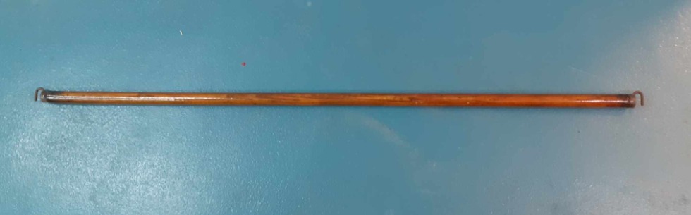

Super la question qui donne lieu à une petite leçon d'histoire vaurienniste ! joliment imagée en plus,
J'ai donc recoupé le tangon bois (section 3cm) pour faire 160cm crochets inclus.

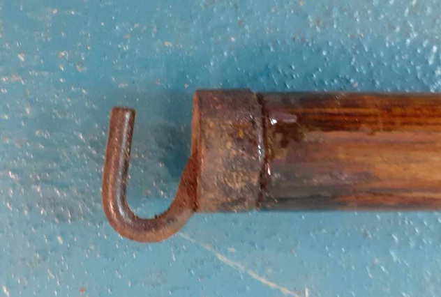

Et ...quel nom donnez-vous à ceci, reçu avec l'équipement du bateau lors de son rachat il y a deux ans et que l'on utilise comme tangon de foc ? ;)
Longueur : 120 cm avec les crochets
Section : 2,5cm
Dimensions tangon spi ancienne jauge 16 Nov 2022 18:22 #60395
Pascale Hdl écrit: ... quel nom donnez-vous à ceci, reçu avec l'équipement du bateau etc ...
Je rejoins Franck. C'est un Zimbrèque (marque déposée), mais trop court pour un tangon de Vaurien quel qu'il soit.
Il ne sert à rien, hormis en remplaçant l'un des crochets par une tête de balai.
Mais là ...
