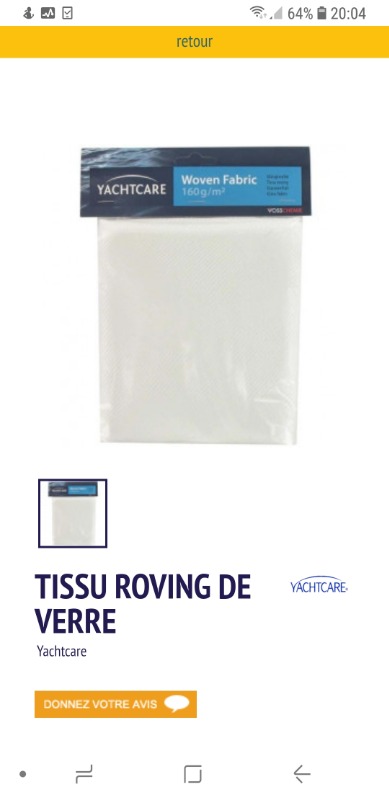

Bonjour et merci Thibault,Mat de verre, tissu de verre, roving de verre !!!. Pas simple...Concrètement, faible gramage, un roving de verre 160g/m2 c est correct ?
Par avance,
Merci.
Philippe

Utilises plutôt du taffetas , le roving de 160G par mètre carré me semble trop lourd et consommera trop de résine.

Taffetas = type de tissage, Roving = type de fil
Regarde sur le lien joint le 80g à 8.10€ est pas mal pour ton usage
shop1.r-g.de/en/list/Fibre-reinforcements/Glass-fibre
