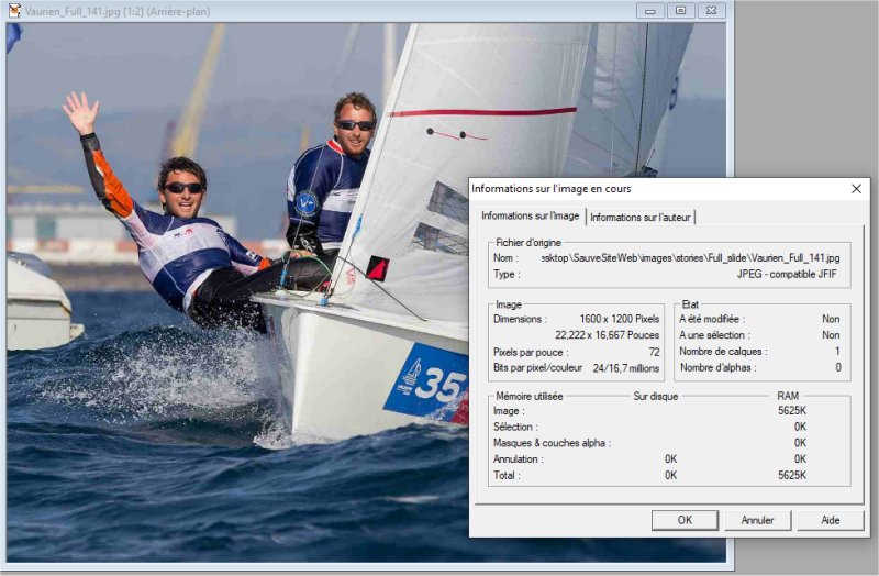

Partir d'une photo "de base" de 3 Mo, et être obligé de réduire sa taille à 240px pour rentrer dans la limite de poids de 100 Ko signifie une chose : tu gardes la définition de ton appareil photos lors de la réduction de taille.
Dans l'exemple ci-dessous :
tu notes la définition de 72 px, qui est amplement suffisante pour une publication sur le web. (NB : la taille réelle de cette image est de 800 x 540 px : son poids est de 85 Ko)
Je te concède que ça nécessite un peu de travail, mais bon ...
Tu me dis si tu as des pbs pour t'en sortir. Même proposition pour quiconque voudrait approfondir le sujet.

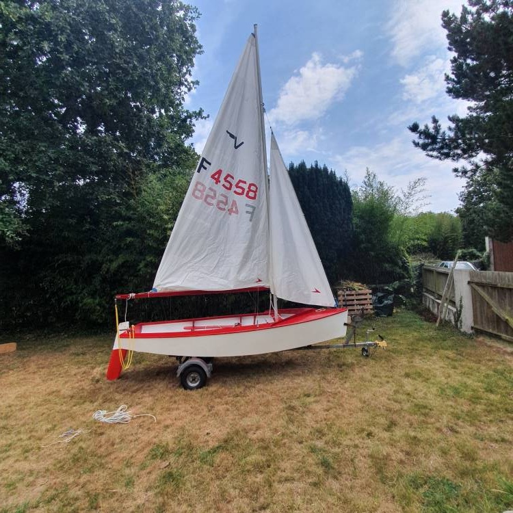

D'accord, je crois avoir compris. je vous présente donc Tagada armé
Il ne me reste que quelques détails à régler comme la fixation des sangles. je ne vois pas trop comment les fixer (même si quelques photos m'ont déjà aiguillé).
L'avis d'experts m’intéresse donc

Je fais un peu remonter ce post car j'ai un petit problème avec mon V.
Lors de la dernière nav mes sangles se sont arrachées du fond du bateau, ce qui m'a permit d’expérimenter le dessalage en vaurien et de constater qu'un seau de 15l n'est en effet pas de trop sans vide vite...
Mon problème étant alors comment faites vous sur vos V en bois pour fixer les sangles en ayant des sangles séparées pour le barreur et pour l'équipier (et qui ne s'arrachent pas bien évidement) ?

Comme ça !
Pour sangle barreur : pontet avant juste en arrière du puit de dérive. Pontet arrière à 100cm du tableau arrière.
Pour sangle équipier : pontet arrière à 150 cm du tableau arrière (même endroit que la poulie winch d'écoute de GV). A l'avant un pontet en arrière du pied de mat.
Pontets fixés avec des vis bois 5x50 (pré-percer avant et idéalement en tête torx, car bois dur). Les vis descendent jusque dans la quille !
Ps : la disposition des sangles est à peu de choses près identiques au V régate ainsi.
