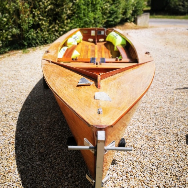

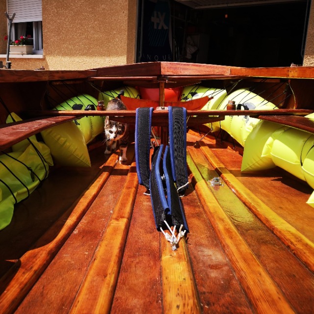

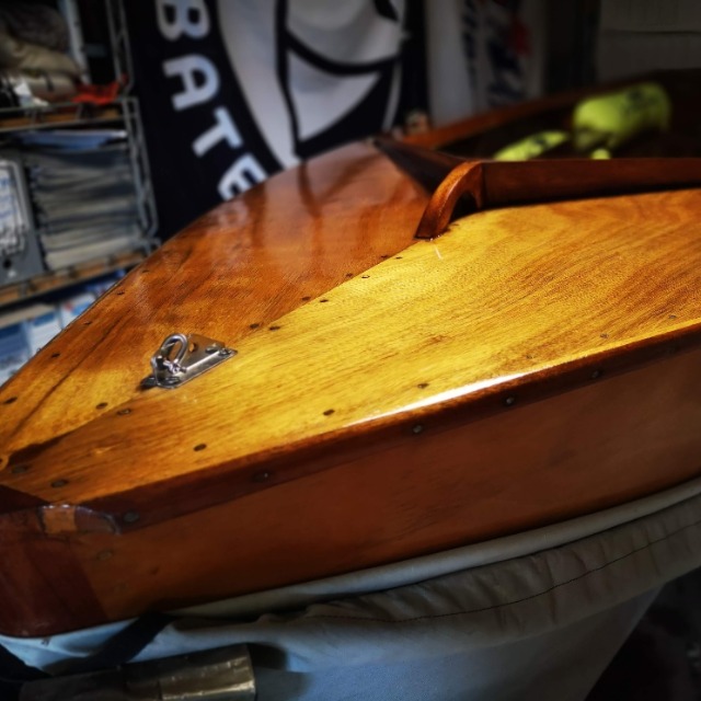

pour la peinture, je ne sais pas, mais pour les vernis, l'entretien courant c'est facile !
1- Poncer (grain 280 et 400 pour moi)
2- Chasser les intrus, nettoyer, aspirer, et dégraisser
3- Appliquer une couche de vernis à l'abri de la poussière. Toujours fidèle au Tonkinois pour mon V
Le lendemain, répéter l'opération avec le dessous de la coque. C'est aussi l'occasion de bien l'inspecter. Pour ma part j'en ai profité pour démonter et remonter le vide-vite qui était source d'entrée d'eau. Et traiter un petit poc sur le CP (grattage du bois abîmé et vernis).
Je n'avais pas sorti le bateau depuis 3 ou 4 ans. Le reste de l'entretien c'est du classique :
- Contrôle de tous les vis et boulons (les vis dans le bois ont tendance à se desserrer tout seul)
- Quelques clous cuivre qui ressortent un peu, à renfoncer
- Changement de quelques élastiques fichus et quelques bouts
- Gonflage des réserves de flottabilité et vérification absence de fuites
- Un peu de WD40 sur les poulies / taquets...
+ Une petite liste de bricoles à faire la prochaine fois pour mettre à jour l'accastillage / gréement.
Et voilà un Vaurien (presque) prêt pour le National & Classique 2020 !

Entretien Courant 16 Jui 2020 09:34 #56870
reprenons
donc thibault
, pour revernir ton yatch verni de 4m
- tu ponces le vernis existant :
juste pour le dépolir / égrener ?
- que fais tu si la couche du dessous est décolorée ?
tu insistes par endroits jusqu'au bois ?
- tu reponces la têtes des clous jusq'au métal (en général il s'oxydent sous le vernis tonkinois)
- quels grains tu utilises ? (en deux passes)
- à sec ou à l'eau ?
